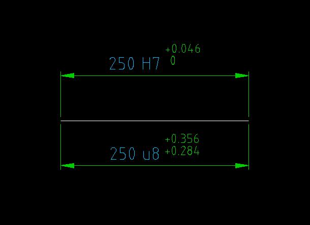

Aufgabe
Ein Innenring eines Lagers soll von außen über ein Radkörper gefügt werden. Beide Bauteile haben das selbe Material. Was für eine Art der Passung ist es und gebe die Spiel/Übermaße an.
Zum Schluss der Aufgabe wird auch nach der notwendigen Fügetemperatur gefragt. Weil wenn ich das richtig verstanden habe, berechnet man diese ja  T= Umax+Zschlag/ Koeffizient *Durchmesser  + TemperaturLuft
Durchmesser 250 H7/u8
Naja Zur Abmaße,  leider finde ich in meinem Metalltabellenbuch nicht die Abmaße der Passung. Ich gehe aber zunächst mal davon aus, dass es sich um eine Übermaßpassung bzw um eine Presspassung handelt.  Alleine aus dem grund der Größe und weil ich noch waage in Erinnerung habe das u8 eine Übermaßpassung ist . Naja also nun trotz googeln finde ich nichts dazu, kann man die Abmaße von u8 aus der Aufgabe schon ablesen und ich bemerks nicht ? ...Wocher bekomme ich die Abmaße von u8 ?
Ich Danke euch für die Hilfe

Wyoming
Beiträge: 1874
Registriert: 02.02.2009
erstellt am: 10. Mrz. 2014 12:39    Editieren oder löschen Sie diesen Beitrag!  <-- editieren / zitieren -->   Antwort mit Zitat in Fett Antwort mit kursivem Zitat    Unities abgeben: 1 Unity (wenig hilfreich, aber dennoch)2 Unities3 Unities4 Unities5 Unities6 Unities7 Unities8 Unities9 Unities10 Unities Nur für rödel 10 Unities + Antwort hilfreich
Bitte schön....

Im Tabellenbuch sollte auch stehen, wie man die Abmaße für Toleranzklassen und Nennmaße berechnet, die nicht in der Tabelle enthalten sind.

Danke schön,  achso das wusste ich nicht! Vielen Dank dass du mir das sagst! =)
Danke schön euch beiden!
