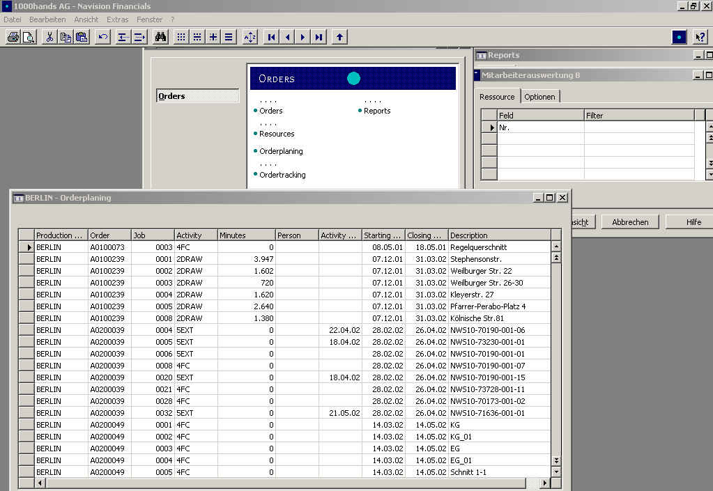

Also wir haben Navision im Einsatz, weiß aber nicht ob sowas gesucht wird oder ein CAM System wie im Beitrag oben.
kurze Beschreibung:
Anhand des Bildes kann man in etwa erkennen wie es funktioniert, alle Mitarbeiter (Zeichner) sind einzelne Recourcen denen Tätigkeiten zugeordnet werden. Also z.B. Draw für zeichnen oder FC (Final Control).
In Anbindung an eine Zeiterfassung werden so die Zeiten jedem Job=Zeichnung zugeordnet.
Dadurch erhält man eine Projektauswertung mit den genauen Zeiten für jeden Zeichner.
