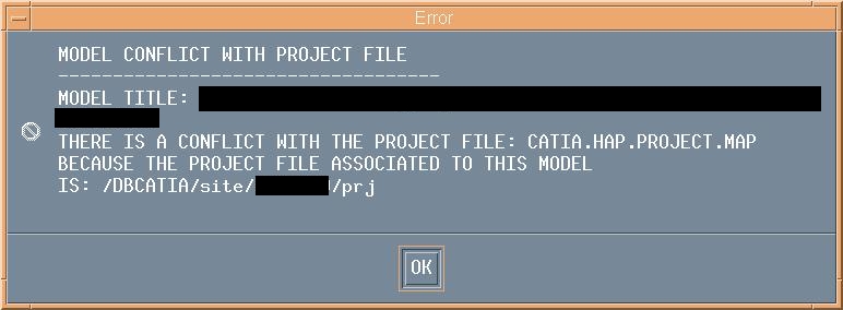

Hallo CATIA Gemeinde,
beim öffnen fremder CATIA Daten bekomme ich die Fehlermeldung, die sich im Anhang befindet.
Ist evtl. das PROJECT file beim externen Büro umzubenennen ? Oder woran kann Eurer Meinung nach der Fehler sonst zu suchen sein ?
Danke Euch.

Hallo Ralf,
ihr sollte für den Austausch die Daten, wie allgemein üblich, mit CATEXP/IMP exportieren bzw. importieren. Dann dürfte sowas nicht passieren.
