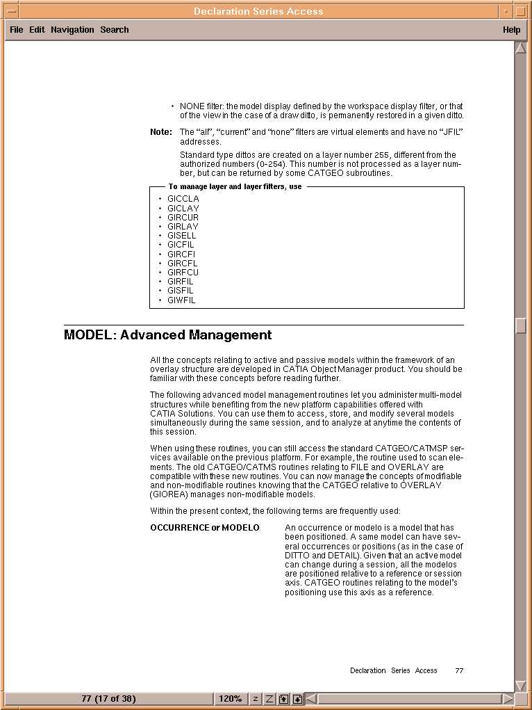

Hallo Leute,
habe gerade das Makro für die Steuerung der Hintergrundfarbe eingerichtet. Funktioniert supi.
Jetzt würde ich gerne die Layersteuerung etwas einfacher gestalten. Also ein Button um alle Layer sichtbar zu schalten, einen um nur den aktuellen Layer allein zu zeigen und jeweils ein Button um Layer nach Eingabe hinzu- oder wegzuschalten.
Um alle Layer sichtbar zu schalten habe ich den Befehl LAYALL benutzt. Ich habe leider keine Idee, wie ich den Rest machen muss.
Vielleicht kann mir jemand weiterhelfen bzw. entspr. Makros geben.

Hallo rehol
Die Funktion LAYER gibt alles was Du möchtest.
LAYER FILTER APPLY CURRENT zeigt nur den momentan aktiven Layer.
LAYER FILTER APPLY ALL zeigt alle Layer.
Mit LAYER FILTER MODIFY und selektieren eines Elementes kann man den aktuellen Filter verändern. VISIBLE = sichtbar (weiß) INVISIBLE = unsichtbar (grün)
LAYER FILTER CREATE wird benutzt um eigens zusammengestellte Filter abzuspeichern.
Diese Filter erscheinen dann auch in der Liste.
Bedenke: VIEW FILTER haben Vorrang.
D.h. ist einer VIEW ein Filter zugeordnet, so hat FILTER ALL bzw. CURRENT keine Auswirkung auf diese VIEW.
Mit LAYER FILTER VIEW NONE kann dies wieder aufgehoben werden.

Hallo Fugmann,
danke für die Antwort. Leider ist es keine Antwort auf meine Frage. Wie ich über die CATIA-Funktionen die Layer steuern kann ist schon klar. (arbeite ja täglich damit).
Ich möchte wissen, wie ich dieses per Makro machen kann. Ich will dann unten in der Funktionsleiset entspr. Buttons ablegen. Besonders, um einfach schnell zum bestehenden Filter einzelne LAyer hinzu oder wegzu schalten.

Hallo rehol,
vielleicht hilft Dir die Online-Doku zu den Layer/Filter-CATGEOs weiter. Insbesondere GICFIL sollte dein Problem treffen.
