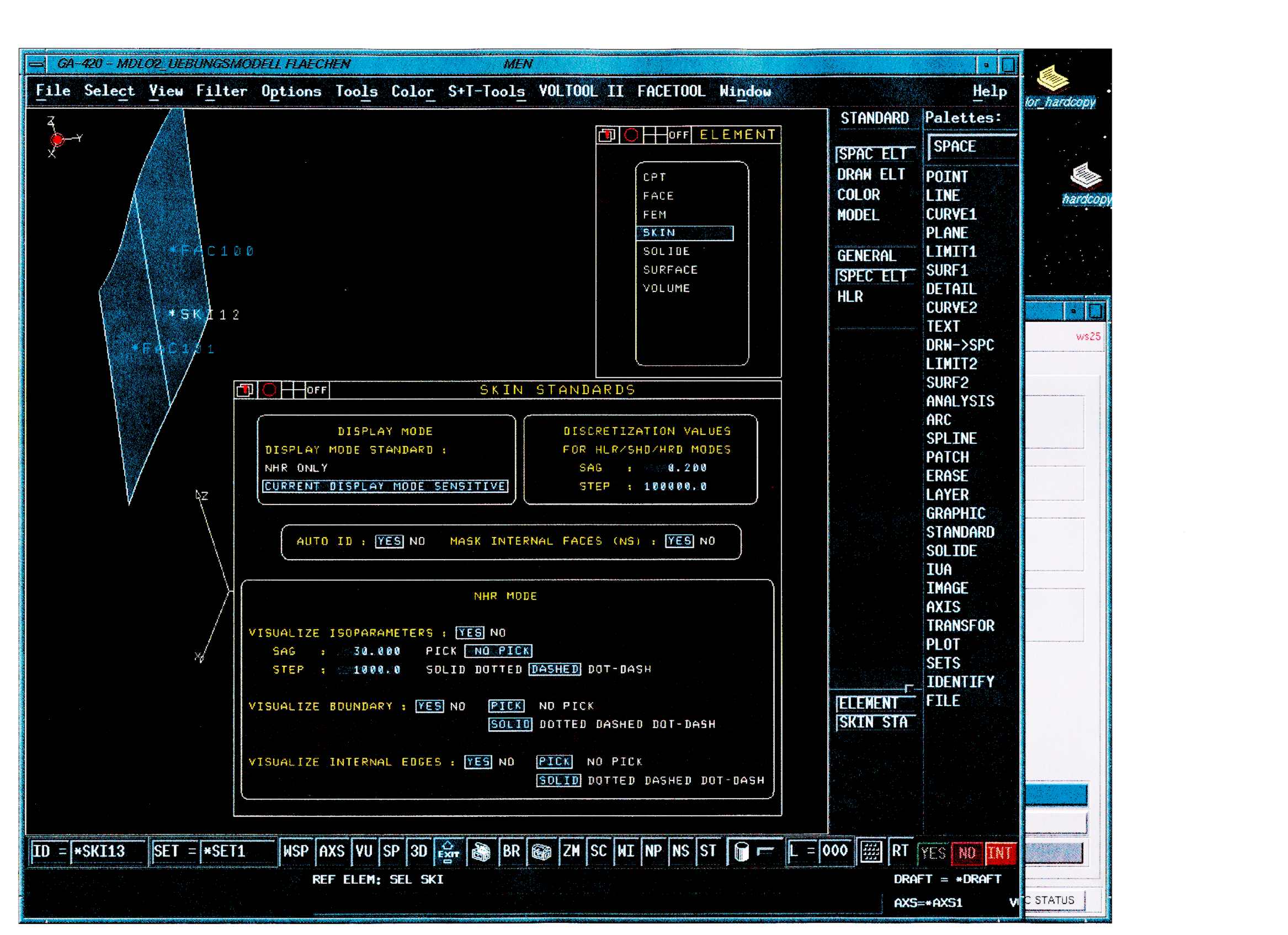

Tag zusammen!
Wenn ich von einem SKIN ein OFFSET machen möchte (LIMIT2 SKIN OFFSET)habe ich das Problem daß CATIA keine Fehlermeldung bringt aber auch NICHTS erstellt !!!
Hab unter 4.20 un4.22 probiert NICHTS
Alle Einstellungen der graphischen Repräsentationen ausprobiert NICHTS ZU SEHEN
Unter IDENTIFY LIST erscheint auch kein zweiter SKIN
Kleines Übungsbeispiel als JPEG im Anhang (Flächen ca.60x80mm Offset 10mm)
Denk ich verkehrt oder bin ich im falschen Film???

Hallo Fugmann,
Die Offset- Skin ist bei dieser Funktion eher virtuell. Catia tut also nur so, als wenn diese Skin ein Offset machen würde. Verschneide mal die gesamten Skins *ski mit einer Ebene dann wirst du einen Schnitt durch die virtuelle Skin sehen. Es dient eigentlich nur eine Materialdicke vorzutäuschen. Vergiß nicht den offsetwert dieser Skin wieder auf 0 zu setzen sonst bekommst du eventuell bei einem Schnitt Probleme. Wenn du tasächlich einen Skin-Offset machen willst den du sehen kannst solltest du die Funktion Formtool Thin Offset verwenden.

Hallo Mischa
Danke für die schnelle Hilfe!!! Hab´s kapiert.
