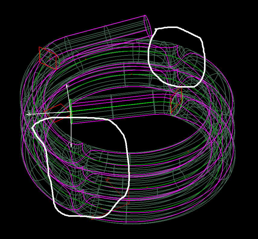

Hallo leute,
Ich habe folgendes problem. Sehe Datei-anhang....
Der Feder verdreht sich jede 180 grad, 180 grad in seine eigene kontour achse.
Vielen dank im voraus
gruss

Hallo loslimbo,
ich kenne das Problem.
Wir helfen uns damit nicht die *crv's zu verbinden und dann eine Pipe zu machen, sondern aus jedem *crv eine Pipe und dann mit Solide/.../union die Pipes zusammenhängen.

Ich habe es mit CRV2/Helix und dann mit einem Kreis. Aber es hat sich schon erledigt. Hat mit der drehrichtung der helix zu tun.... :-)
aber vielen dank fuer dein Info

Hallo Loslimbo,
wenn Du anstelle der Pipe einen Sweep erzeugst, hast Du das Problem mit den verdrehten Flächen nicht.
Nur so als Tipp für die Zukunft.
