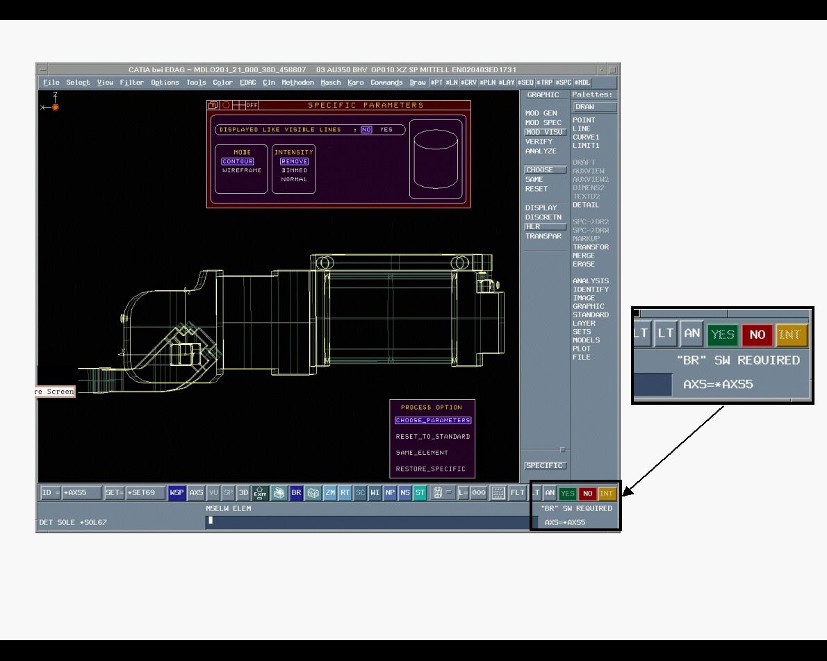

hallo catianer,
ich moechte die solids der kaufteile meiner baugruppe nur mit sichtbaren kanten darstellen. dazu waehle ich im detailworkspace des kaufteils graphic - modvisu - HLR und setze INTENSITY auf REWOVE. Wenn ich dann ein solide anklicke oder *soe eingebe bekomme ich die fehlermeldung
"BR" SW REQUIRED (siehe Anhang)
Was ist da los?
ciao uwek

Das System sagt Dir nur, was Du tun musst, damit Deine Einstellung wirksam wird: Du sollst auf die Taste BR im Permanentmenue druecken.
Die Sichtbarkeitseinstellung, die Du gewaehlt hast, muss jedesmal, wenn der Koerper gedreht wurde, erneuert werden, weil damit die Berechnung der verdeckten Kannten nur statisch erfogt und nicht dynamisch. Spart Grafikspeicher beim Arbeiten.
Gruss und vertrau dem CATIA - das sagt Dir schon, was es will  - nicht immer machst Du den Fehler.
