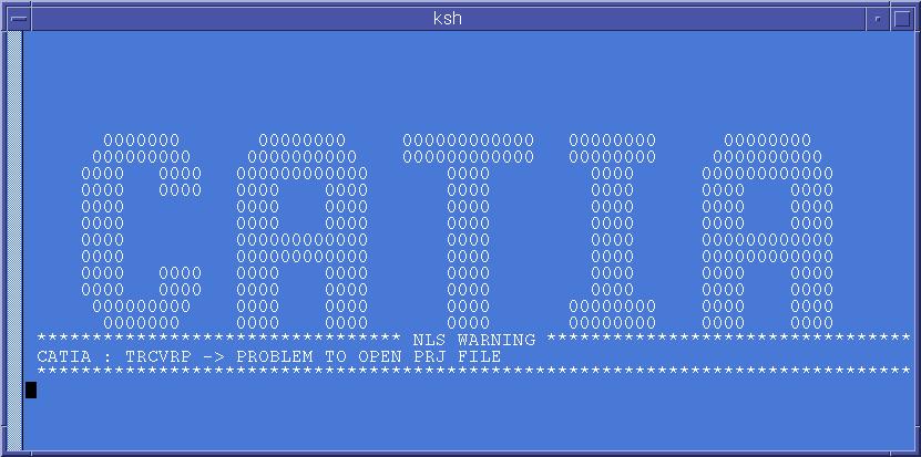

beim Drücken auf COLD START erscheint die im Anhang angezeigte Meldung. Danach kann man zwar mit CATIA arbeiten, aber die Pattern, Texte usw. werden nicht gefunden. Die Variable catia.PRJTABLE ist aber ok. Was kann das noch sein?
  Markus

Hallo Markus,
es koennte sein, dass das Verzeichnis, in dem die Projectfiles liegen, nicht gelesen werden darf.
Oder die projectfiles fehlen, das waere dann auch eine Erklaerung fuer die fehlenden Pattern und Texte.
Gruss  Helmut

Hall Markus,
die NLS Warning weißt eigentlich daraufhin, daß mit der Codepage etwas nicht stimmen könnte. Versuch mal ein CATSUMR auf das Projectfile zu machen.

Hallo !
Ein Zusatz zu den Rechten. Wenn man den Inhalt des
Verzeichnisses auslesen will, muß auf dem Verzeichnis
nicht nur Lese- sondern auch Ausführungsrechte gesetzt
sein. Also chmod +x.
Wenn der Pfad und der inhalt stimmt sollte alles
i.O. sein.
Mit NLS hat die Meldung nicht viel zu tun, aber Catia
drückt sich häufig mißverständlich aus.
( Man denke z.B. andie Lizenzfehlermeldung für IGI)
Man muß die Meldung mehr interpretieren anstatt
wörtlich zu nehmen.
Jens

Mag sein, übrigens enthält das Projectfile auch versteckte Dateien. Sie werden mit dem Befehl ls -al sichtbar gemacht.
Klaus
