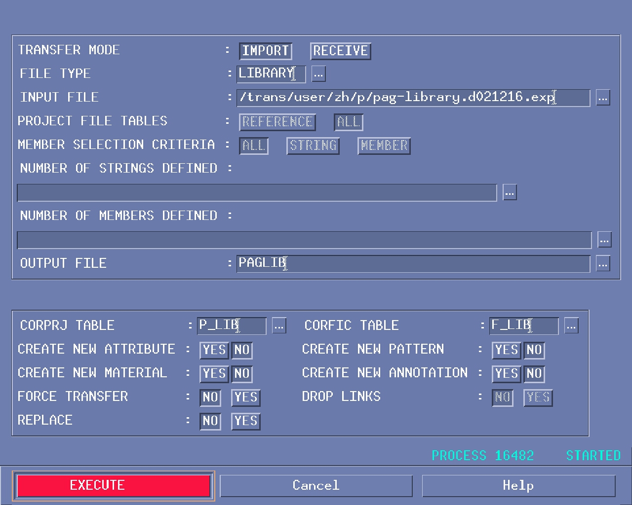

beim Versuch eine Library für Porsche zu importieren, kam es zu folgender Fehlermeldung:
*    ERROR IN SUBROUTINE : GLROBJ  WHEN CALLING SUBROUTINE : GLROBJ          *
*        ERROR CODE :  5792                                                  *
*                ERROR IN CATGEO/CATMSP SOFTWARE                            *
*        ERROR WHEN USING  SUBROUTINE : GLROBJ                              *
*        CURRENT MODEL NUMBER :    1                                        *
*        ERROR CODE :  5792      SEVERITY  4                                *
*  ERROR IN TEXT OR DIMENSION SOFTWARE.                                      *
*  THIS ERROR MAY HAVE BEEN CAUSED BY IMPOSSIBLE GEOMETRICAL CONDITIONS      *
*  OR BY MODEL ACCESS FAILURE.                                              *
*  PLEASE CONTACT YOUR LOCAL SUPPORT.                                        *
*  NONE                                                                      *
Da es mit COMPLETION CODE 4 abgebrochen wurde, ist die Library trotzdem importiert worden. Allerdings würde ich das Problem gerne verstehen. Ich habe die Library mit "IMPORT" (wann nutzt man eingentlich "RECEIVE"?) importiert und alle Schalter auf "NO" gestellt. In einer der Library angehängten Readme steht:
> with drop links=no; refences=yes
"Drop Links" steht bei mir auf "NO", kann auch nicht auf "YES" gestellt werden. Einen Schalter für "References" gibt es nicht.
Kann mir jemand von euch weiterhelfen? Vielen Dank!

bei mir hat das funktioniert, indem ich neue Tables angelegt habe (P_LIB, F_LIB), alle Schalter auf NO.
Fuer die Lib vorher noch ein eigenes Verzeichnis erstellen ($PROJEKT/site/lib/paglib) und in die Declaration aufnehmen.
Wurde dann mit "execution successfull" beendet.
Gruss vom Bodensee  Helmut

Hallo Helmut!
Obwohl ich mir (ziemlich) sicher bin, alle möglichen Variationen beim Import ausprobiert zu haben (inklusive neuer Tables), habe ich es heute nochmal mit Deiner Anleitung probiert und es hat funktioniert...
Vielen Dank für Deine Antwort!!!
Gruß an den Bodensee,
Talpa
