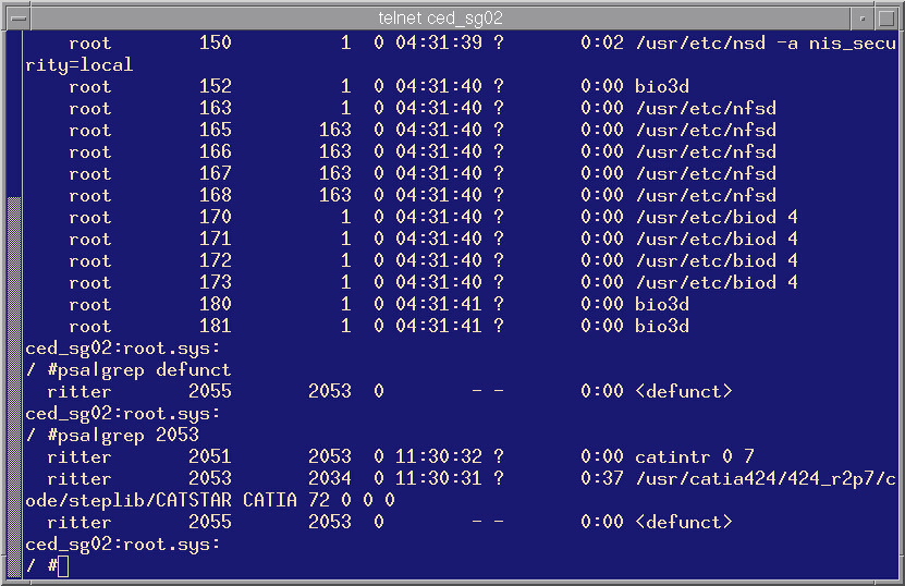

Wir haben festgestellt, daß beim ersten Starten von Catia V.4.2.2 und V.4.2.4 nach dem Login
automatisch ein defunct-Prozess erzeugt wird, der die Performance des Systems herabsetzt. Erst nachdem der Catia-Prozess mittels kill -9 PID beendet wird und dann erneut gestartet, verschwindet dieser defunct-Prozess und die normale Performance ist wieder vorhanden. Dies passiert sowohl unter AIX 4.3.2/4.3.3 als auch unter IRIX 6.5.x.
Haben dies auch andere Anwender festgestellt und dafür bereits eine Erklärung bzw. Lösung gefunden?

Hallo Wilhelma,
benutzt ihr irgend ein Tool um CATIA zu starten ?
Wie siehts aus, wenn ihr CATIA aus einem Terminal startet ?(catini -XM)
Ich habe auch AIX und IRIX Maschinen am laufen, habe aber Dein Problem noch nie erlebt.

Hallo Herr Inderbitzin,
wir verwenden keine Starttools, sondern nur die Standardicons zum Starten. Ich habe es auch schon vom Terminal aus versucht mit catini -XM bzw. catini -XM -qs oder auch catini -XM -cs. Immer das gleiche Ergebnis.

Hallo Wilhelma:
habt ihr schon einmal versucht einen jungfraeulichen User mit catinst zu erzeugen und mit diesem die ganze Sache zu untersuchen ?
der Tip mit einem neuen Default Benutzer war nicht schlecht, jedenfalls bekommen wir beim Starten keinen defunct mehr. Da wir einiges an den Deklarationen geändert haben, können wir jetzt anfangen zu suchen.
Na denn...
Jedenfalls vielen Dank für die Idee.
