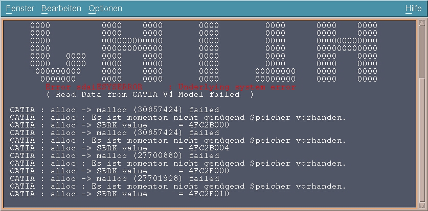

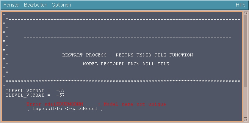

ich bekomme manchmal im CATIA-Fenster Fehlermeldungen welche in roter Schrift aufgeführt ist, siehe Anhang !!
Was kann das sein ?

Hallo !
Wieso sind meine Antworten zu diesem Thema nicht mehr da ?
Ich hatte schon eine ausführliche Antwort abgeliefert.
Die gezeigten Fehler deuten auf zu wenig Speicher bzw.
nicht benutzten Speicher.
Fehlersuche: Ist genug Pagingspace vorhanden ? min. 2 mal Speicher
            Welchen Wert hat die CAT_MEM-Variable ? = 8
            Ist das Filesystem vielleicht voll.
            Ist der Speicher hardwaremäßig ok ?
