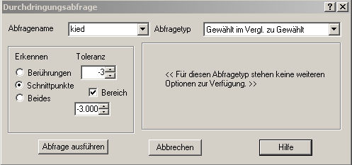

Hallo !
Hat jemand von euch schon Erfahrungen mit dem Werkzeug 'Durchdringung', sprich Kollisionsuntersuchungen, gemacht.
Es gibt die Möglichkeit, beim Erkennen von Kollisionen, abgesehen von Berührungen und Überschneidungen (Schnittpunkte), auch eine Toleranz einzugeben. Man kann dadurch die Konturen der zu untersuchenden Bauteile vergrößern oder verkleinern. So kann man bei Verkleinerung der Kontur 'kleine Überschneidungen' ausblenden. So sollte es zumindest funktionieren.
Danke für eure Hilfe.
LG Joachim

Hallo Joachim,
prinzipiell ist mir die Funktion bekannt.
Da wir aber den Großteil unser Kollisionbetrachtungen direkt im Pro/E machen, wird die Funktion kaum genutzt.
Das mit dem "Verkleinern" sollte schon klappen, haben mal was probiert.
Der Toleranzwert muß mit Minus eingestellt werden.
Ansonsten war die Hilfe auch recht nützlich.
Gruss Ralf

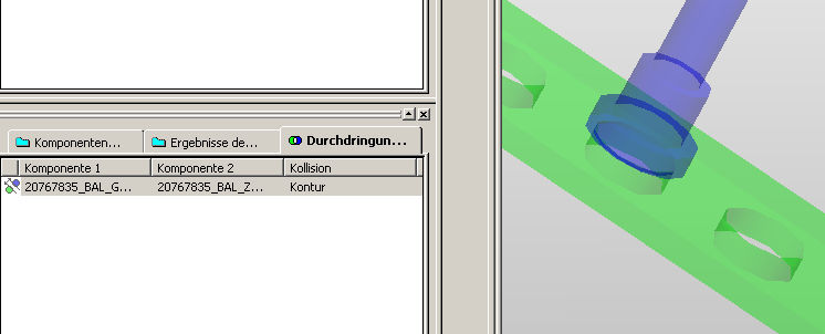

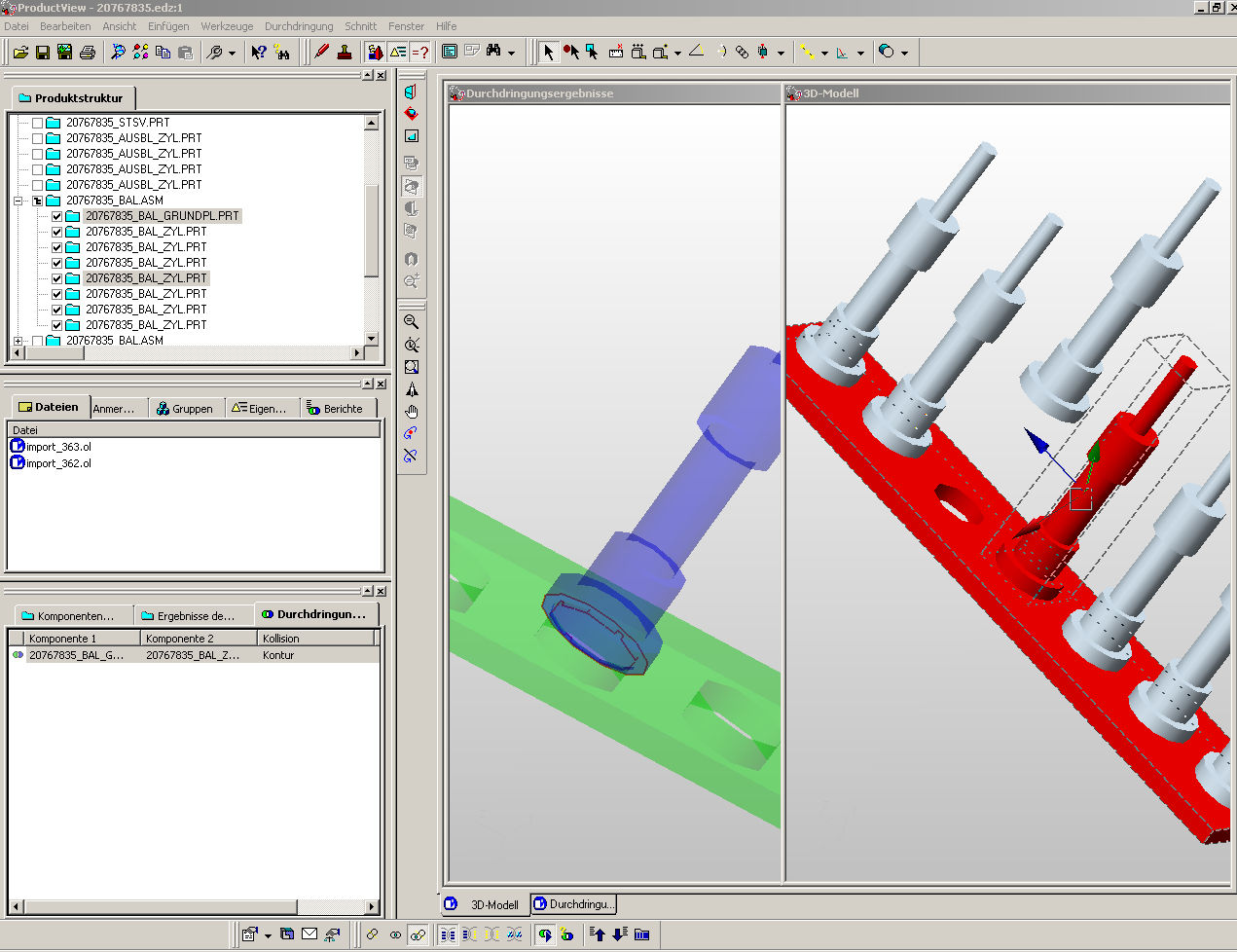

Hallo Ralf,
danke für deine Antwort. Du hast recht, prinzipiell funktioniert die Funktion. Gibt man bei Toleranz einen positiven Wert ein, dann stimmen die Ergebnisse. Wählt man aber eine negative Toleranz, dann sind die Ergebnisse eher stochastisch. Die Idee, eine negative Toleranz zu wählen ist, kleine Überschneidungen, die z.B. bei Passungen vorkommen, nicht detektieren zu lassen.
Wählt man z.B. eine Überschneidung von 1 mm, und gibt bei der Toleranz einen Wert von -1 mm ein, kommt es trotzdem zu einer Kollision. Wählt man hingegen einen Wert von -2 mm (den doppelten Wert der Überschneidung) dann wird, fast richtiger Weise (eigentlich eine Berührung), keine Kollsion angezeigt. Wählt man aber einen anderen Wert bei der Überschneidung, dann stimmt das Ergebnis nicht mehr. Es konnte auch keine Gesetzmäßigkeit gefunden werden.
PTC wurde schon kontaktiert und der Bug wurde bekannt gegeben.
