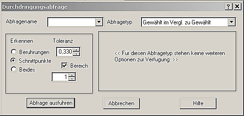

Meinst du mit Kollision die Durchdringungsfunktion.
Werkzeuge > Durchdringung ?
Meines Erachtens hat die Konvertierung hier nichts mit zu tun.
Die PV Daten die zum Messen dienen sind genau so gut fürs "Durchdringung prüfen" geeignet.
Lediglich die Maske (siehe Snapshot) ist ein wenig unständlich zu bedienen.
Arbeitest Du mit dieser Maske ?
Hier kannst Du Berührungen oder echte Kollisionen einstellen.

Ja ich arbeite mit der Funktion "Werkzeuge--> Durchdringung"
Versuche mal das Beispiel 10'er Bolzen in 10'er Bohrung. Dort werden bei mir, auch wenn ich auf "Schnittpunkte" stelle, Kollisionen gefunden, obwohl dort keine sein dürften. Daher muss in dem Fenster ein Toleranzwert eingestellt werden.
Bei mir wird keine Kollision mehr gefunden, wenn ich die Bohrung auf 10,03 mm einstelle.
Bedeutet für die Toleranzeinstellung -0,03!
Vielen Dank und mfg Björn

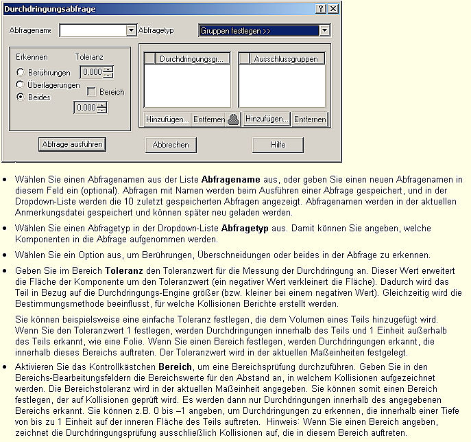

anbei ein Auszug aus den Hilfedatei.
Toleranz ist nicht gleich der Toleranz. Siehe Hilfe.
Man kann (oder muss) hier negative Werte eingeben.
Ich habe ein wenig "rumgespielt" und bekomme dann keine Durchdringung meht angezeigt.
Wichtig ist auch die RMT auf dem Ergebnisfeld um die Ergebnisse anzuzeigen. Klick RMT aufs Symbol.
