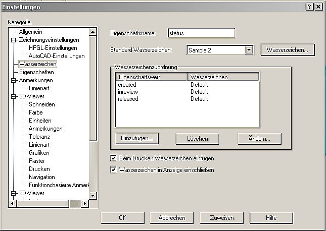

Hallo PV Community,
hat jemand von euch Erfahrung mit der Verwendung von Wasserzeichen.
Möchten Ausdrucke aber auch das Viewing Fenster mit Wasserzeichen versehen. Wie kann ich die individuell erstellen.

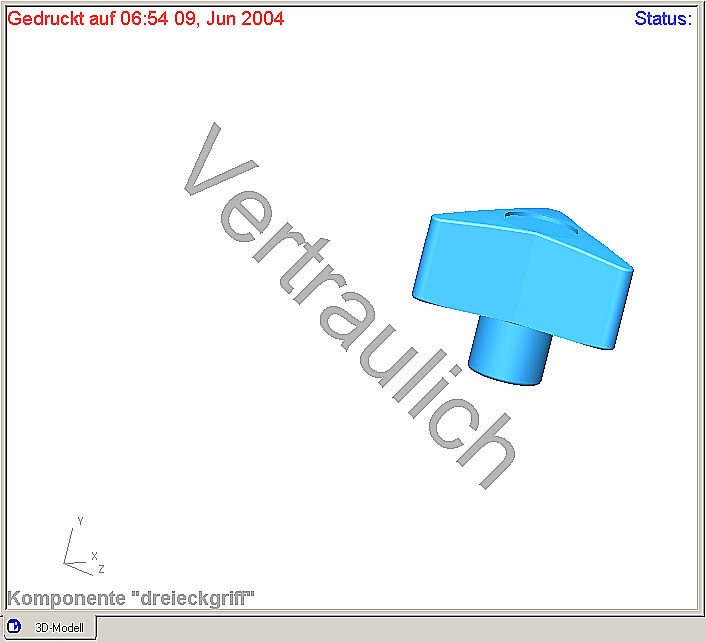

Hallo Joachim,
nutze es zwar nicht - kenne es aber.
Unter Einstellungen / Wasserzeichen kannst Du bestimmen ob dein gewünschtes Wasserzeichen (Dateiname, Datum, Stempeltext, ..) beim Viewen und/oder beim Plotten sichtbar ist. Siehe Snap 2.
Snap 1 zeigt die Anzeige. Das Erstellen der Stempeltexte ist etwas umständlich (braucht man aber eigentlich nicht).
ralf
