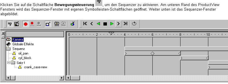

wir haben seit kurzem PV im Einsatz.
Wenn ich eine Animation erstellen will
warum finde ich nicht die Symbolleiste "Bewegungssteuerung"?
siehe Anhang laut Hilfe:
bisschen Pfeffer???

Hallo Undertaker,
im Divison ProductView ist die Bewegung eine eigene Lizenz.
Division Realizer.
Beim installieren der Software musst Du die Realizer Option explizit anwählen. (Das ist auch bei Windchill ProductView so).
Bei der Installation nicht Typisch sondern Benutzerdefiniert wählen.
Hier taucht die 3D Realizer Option auf.
Diese anwählen und auf : Dieses Feature wird auf eine Festplatte installiert einstellen.

Morgen,
Vielen Dank für die Info.
Werd´ich gleich mal ausprobieren.
