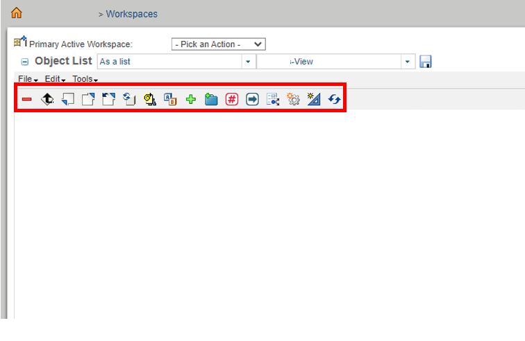

Guten Morgen,
ich möchte gerne diese Toolbar im Workspace gerne modifizieren.
1. Größere Symbole
2. Text unter dem Symbol
3. Ein paar Befehle entfernen
Wisst Ihr zufällig wie das geht, bzw. ob es überhaupt möglich ist?

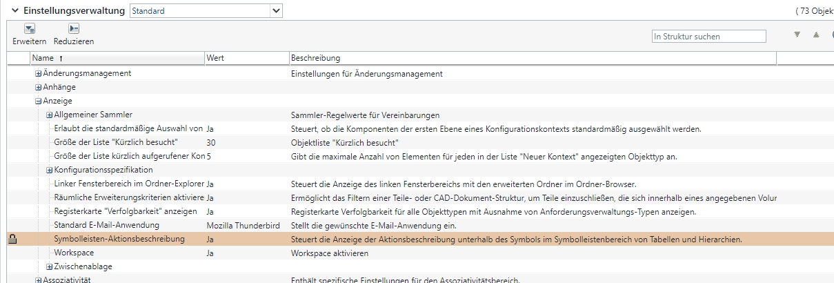

Ja geht (s. Anhang)
geht wohl über die Einstellung im zweiten Screenshot.

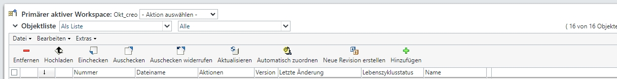

Hey Roman,
das hat sehr gut funktioniert, vielen Dank.
Der Text wird endlich angezeigt.
Jetzt nur noch der Punkt mit den Befehlen, würde ein paar Befehle aus der Leiste rauswerfen.
