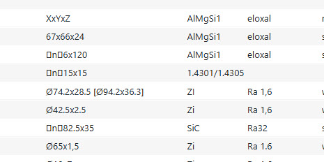

Hallo, ich habe ein Problem mit der Darstellung von Durchmesserzeichen in
Parametern die für Windchill ausgewiesen sind.
Der Fehler tritt bei Dateien auf die in Creo 1 oder Wildfire entstanden sind,
Ich vermute, dass da eine Schriftart auf dem Windchill Server fehlt,
weiss aber nicht welche das sein könnte.
Kann mir jemand aus dem Forum dabei helfen das Thema zu lösen?
Danke SG Jürgen

<0x01>n<0x02> ist keine Kodierung des Durchmesserzeichens, sondern die Anzeige für eine allgemeine, fehlerhafte Konvertierung eines Sonderzeichens, welches im Originaldokument (hier Creo) in einem speziellen Zeichensatz oder Unicode-Codepoint gespeichert wurde.
Man kann auch mal prüfen, ob die Schriftart GDT und/oder ISO zur Verfügung steht.

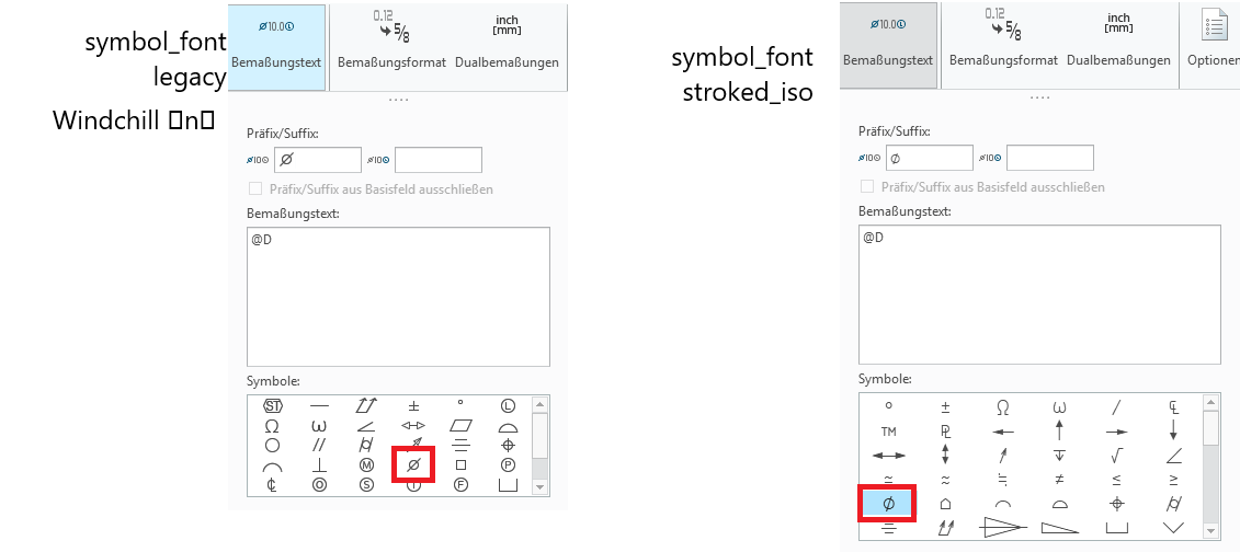

Moin Jürgen,
Windchill ist nicht das Problem, das hält sich nur an die Regeln.
Der Fehler hängt mit dem Ursprung des Zeichens in Creo zusammen.
Hier hat wohl jemand das Durchmesserzeichen aus den Creo-Symbolen kopiert, welche noch im symbol_font legacy entstanden sind und dann in ausgewiesene Parameter eingefügt.
Früher hatte Creo / ProE noch einen eigenen Symbol-Font, der nicht kompatibel mit Unicode war.
Auf der Zeichnung sieht es also wie ein Durchmesserzeichen aus, es ist aber nichts, womit andere Systeme was anfangen können.
Um das zu korrigieren, muss in den Detailoptionen von Zeichnung *UND* Modell die Config Option symbol_font  z.B. auf stroked_iso geändert werden.
Bei stroked_iso erhälst du dann auch das echte Durchmesserzeichen ⌀ (U+2300).
Ob der richtige Symbol-Font eingestellt ist, siehst du an der Auswahl der Symbole (siehe Bild).
Das Bild kommt übrigens von der selben Zeichnung.
Die angezeigten Maße aus dem Modell sind noch in symbol_font legacy und die auf der Zeichnung erzeugten Maße sind in symbol_font stroked_iso.
Und im ausgewiesenem Parameter muss das natürlich auch das richtige Zeichen verwendet werden: ⌀
