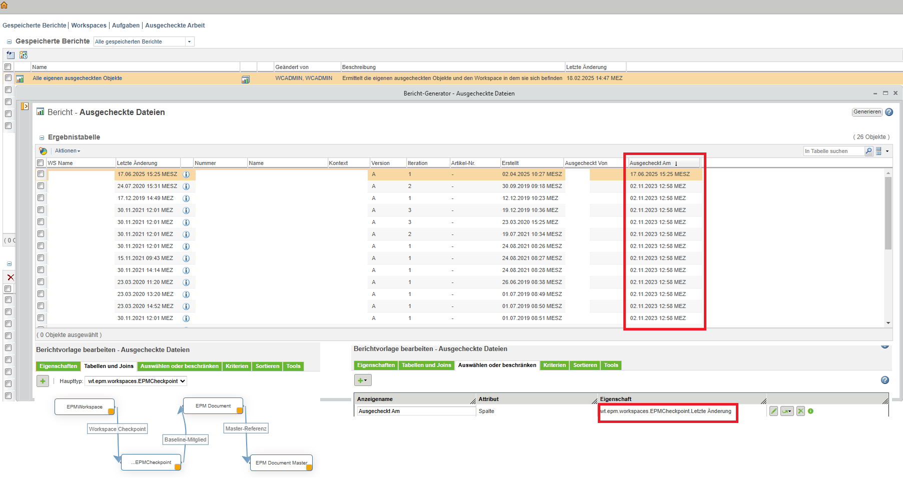

gibt es in Windchill die Möglichkeit sich eine Information anzeigen zu lassen, seit dem eine Komponente von einem anderen User ausgecheckt worden ist?
Auf die Schnelle habe ich leider weder in Windchill oder hier im Forum gefunden.

Moin Eduard,
du kannst einen Bericht für ausgecheckte Dateien erstellen.
Der Auscheckzeitpunkt befindet sich im im Attribut "wt.epm.workspaces.EPMCheckpoint.modifyTimestamp".
