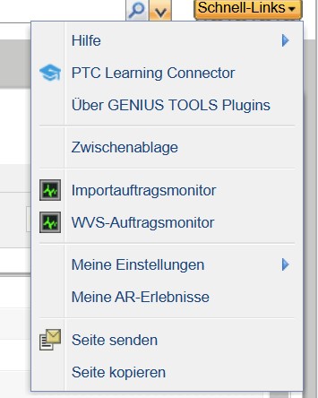

Guten Morgen,
bei uns im Unternehmen gibt es unter den Schnell-Links den Eintrag Ereignisverwaltung nicht.
Wie und wo kann ich Einstellen, dass der Eintrag dort für jeden erscheint?
In der PTC Hilfe habe ich nichts hierzu gefunden.
Vielen Dank für Eure Hilfe

Check mal die navigation-actionModels.xml in Windchill\codebase\config\actions\ .
Dort sollte im Zweig
Code:
<model name="header actions">
  <action name="clipboard" type="netmarkets"/>
      <action name="checkConsole" type="object"/>
stehen.
Wenn sie fehlt, dann Hinzufügen und actions neu laden.
