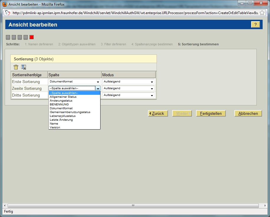

Wir sind gerade in der Migrationsphase von Intralink 3.4 M030 auf PDMLink 9.1 M050 und ich "spiele" mit der Testinstallation ein bisschen herum. Um den Konstrukteueren den Umstieg so leicht wie möglich zu machen, versuche ich, die Tabellenasichten so nachzbauen, wie sie es in Intralink gewohnt waren. Geht auch gut, nur:
Ich finde keine Möglichkeit, eine Tabellenansicht vordefiniert nach "Objekttyp" zu sortieren (asms zuerst, dann parts etc). Dies obwohl man in der Tabelle selbst auf die Kopfzeile der Spalte Objekttyp klicken kann und dann wird wie gewünscht sortiert. In der Tabellenanpassung finde ich aber als Sortierkriterium keinen "Objekttyp".
Gibt es da einen workaround?

also bei mir gibt es z.B. in der View für die Search – Results einen  „Object Type Indicator“, der sich in der Sort Order verwenden lässt.
(Sorry für das denglisch; wir haben ein englisches PDMLink…)
Geht es evtl. um eine spezielle Tabelle, in der das nicht geht?
Grüße, Joachim

Einfach nach Objekttyp und/oder Objekttyp-Indikator sortieren.

Ich war in den Ferien und melde mich deswegen erst jetzt wieder. Ich bekomme das gewünschte Ergebnis nicht hin. Vielleicht liegt das an dem "Ort" von wo ich die Tabelle aufrufe/anpasse? Ich sehe, dass Du in Deinem Beispiel in einen WS schaust. Mir geht es um die Tabellenansicht im Produktordner - siehe Bild. Dort kann ich das Sortierkriterium "Objekttyp" gar nicht auswählen, sondern nur "Dokumentformat". Oder liegt es vielleicht an Schritt 2 - den Objekttypen?

Objekttyp und Objekttypindikator müssen in der Maske zuvor in der Tabelle "Ausgewählte Spalten" enthalten sein.
