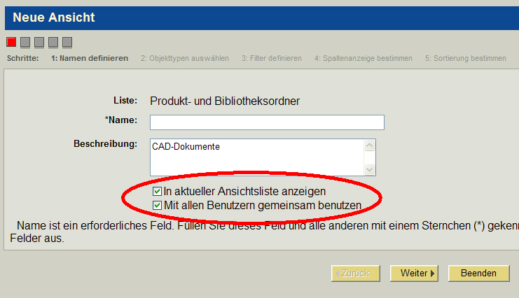

Hallo miteinander,
wie kann ich die Tabellenanzeige für den Workspace global definieren, um nicht die selbe Arbeit bei jedem User machen zu müssen?

Als Admin hast du doch bei der Definition einer Ansicht ein e Option "Mit allen Benutzern gemeinsam benutzen" oder so ähnlich, (hab leider nur eine "Neun" zur Verfügung.
Damit wird diese Ansicht allen Benutzern zur Verfügung gestellt.

Die Option kenne ich aus Intralink, habe sie aber in WC8 noch nicht gefunden...

erstellt am: 20. Nov. 2007 07:43    Editieren oder löschen Sie diesen Beitrag!  <-- editieren / zitieren -->   Antwort mit Zitat in Fett Antwort mit kursivem Zitat    Unities abgeben: 1 Unity (wenig hilfreich, aber dennoch)2 Unities3 Unities4 Unities5 Unities6 Unities7 Unities8 Unities9 Unities10 Unities Nur für Falko 10 Unities + Antwort hilfreich
Guckst du im Anhang.

Das gibt es bei mir nicht!
Wo hast du das Feld her?

Du musst Admin-Rechte haben.
Welche PDMLink Version hast du denn?

Ich bin als orgadmin drin und habe PDMLink8.

Original erstellt von Falko:
Bist du auch Produktmanager des Workspace Produktes?

Moin!
Könnte der Site-Admin sein...

Ich muß als Site-Admin rein. Sonst geht das nicht!

interessante Sache mit der Einstellung.
Würde mich noch interessieren ob man dem Org-Admin auch die Berechtigung geben kann diese Einstellung vorzunehmen?
Habe dies jetzt mal probiert in PDM-LINK 8 M040 bin im Produkt auch ProduktManager aber diesen Haken konnte ich bislang noch nicht entdecken.
Wenn es nur als Site-Admin gehen würde, wäre dies echt schade.

Nach Aussage unseres ext. Dienstleisters geht das nur als Site-Admin.

Original erstellt von Tabula:
Gruß Tabula
... PTC lernt...
In Windchill 9 kann man Ansichten auch in Produktordnern auf dem Commonspace definieren, und dies als OrgAdmin.
Geht in der 8 leider beides nicht.
