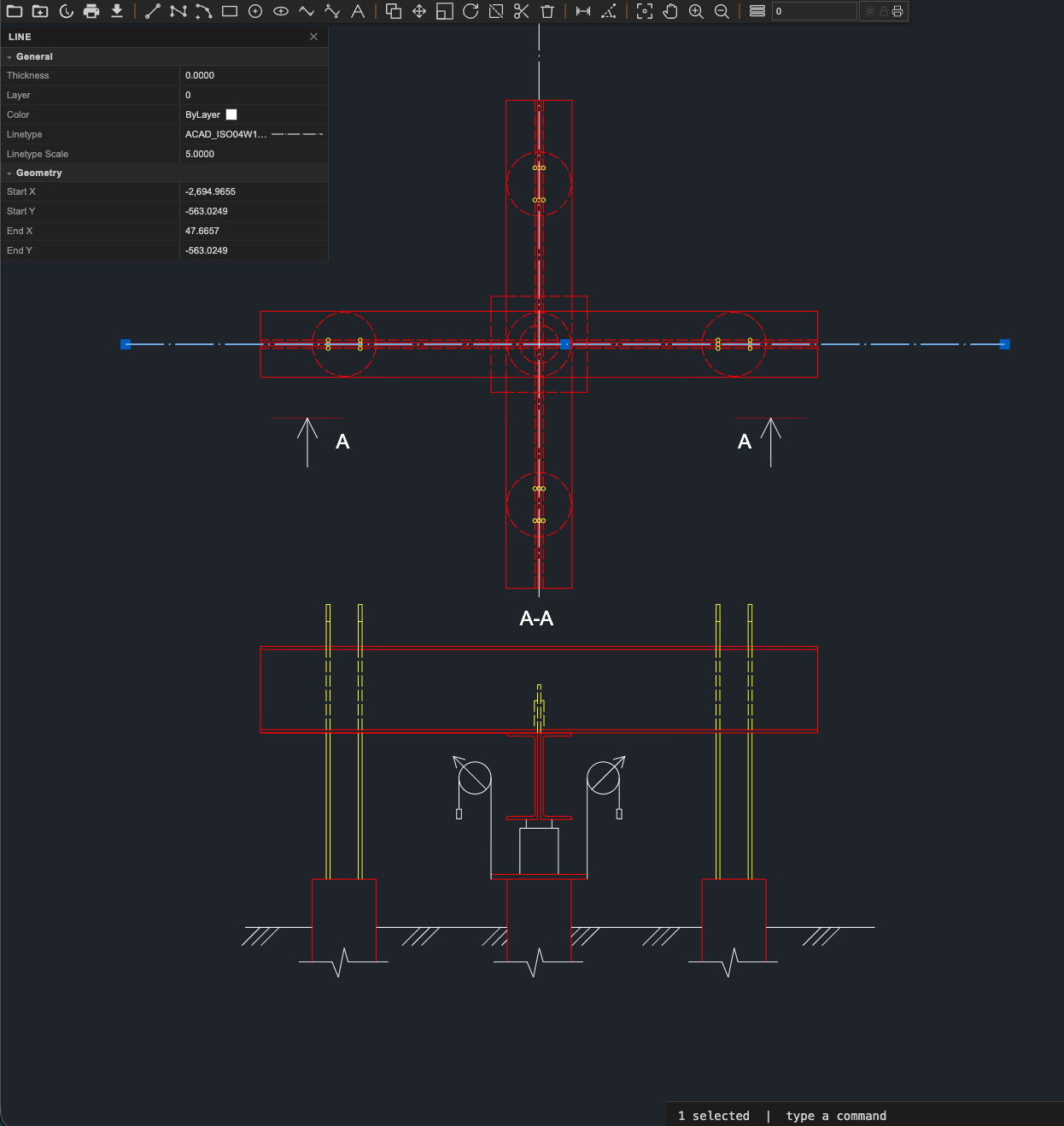

vor zehn Jahren habe ich Bauingenieurwesen studiert. Da der Jobeinstieg damals schwierig war, habe ich mich autodidaktisch in die Softwareentwicklung eingearbeitet. Trotz meines Wechsels in die IT blieb meine Leidenschaft für CAD bestehen.
Vor fünf Jahren habe ich mir hobbymäßig eine Ruida-basierte CNC-Fräse gebaut und bin softwareseitig verzweifelt: AutoCAD war für einfache Schnittschemata oft „zu viel“, und einfache Tools waren zu ungenau.
Deshalb habe ich in den letzten drei Jahren Kulman (https://kulmanlab.com) entwickelt – ein leichtgewichtiges Präzisions-CAD, das komplett im Browser läuft. Letzte Woche habe ich es offiziell veröffentlicht.
Was ist anders?
Privacy & Offline-First: Keine Registrierung, keine Werbung. Alles wird lokal im Browser (IndexedDB) gespeichert. Man kann die Seite laden, das Internet ausschalten und einfach weiterarbeiten.
Präzises Snapping: Mein Fokus lag darauf, dass sich das Fangen von Punkten (Linien, Kreise, Arcs, Polylinien) so professionell anfühlt wie in Desktop-Software.
CNC-optimiert: Voller DXF-Import/Export für Laser- und CNC-Workflows.
Zero Bloat: „Instant-on“ – Link öffnen, Schema zeichnen, als PNG für Präsentationen oder DXF für die Maschine exportieren.
Ich arbeite aktuell an Splines und Bemaßungen, aber die Core-Engine ist live und zu 100% kostenlos für Studenten, Ingenieure und Maker. Mein Ziel ist es, das Tool dauerhaft kostenlos zu halten.
Ich würde mich riesig über Feedback von euch Profis freuen. Welche Funktionen sind für eure schnellen Aufgaben zwischendurch unverzichtbar?

Ich habe von sewas wenig Ahnung und vermutlich auch keinen Bedarf, aber aus Neugier
geöffnet, Objekte erstellt und als DXF exportiert.
Die DXF-Schnittstelle schreibt etwas Murks.
Neben dem vielleicht ein oder anderen Fehlerchen bezüglich der Handles und ggf. noch mehr,
schreibt es den Z-Koordinatenwert vor die X- und Y- Koordinatenwerte.
Ergebnis: Die DXF sind überall unbrauchbar wo mit einer einigermaßen ordentlichen DXF-Schnittstelle eingelesen wird.
Datei nicht öffenbar.

Vielen Dank für deine Rückmeldung. Ich werde das prüfen und bald beheben. Welche Software verwendest du, um zu prüfen, ob die DXF-Datei ‚valide‘ ist?

Wenn es ein seltener Vorgang ist und nicht meine ständige Aufgabe:
Zunächst versuche ich die DWG mit einem AutoDESK Produkt zu öffnen, denn der DXF-Chef
schaut natürlich am genauesten auf die Datenstruktur (ist also am pingeligsten).
Hierzu verwende ich AutoCAD.
Wenn das nicht funktioniert und es einfach nur schnell gehen soll, dann versuche ich ein nicht-AutoDESK Produkt, in meinem Fall BricsCAD.
Sollte die Datei aufgehen, so ist es zwar nicht perfekt, aber die Chance ist groß das nicht-AutoDESK Produkte es lesen können,
wenngleich auch massive "Datenfehler" vorhanden sein könnten.
Sollte es eine Binäre DXF sein, so ist hier für mich Ende,
aber aus Fremdprodukten kenne ich ohnehin nur ASCii-DXF,
also schaue ich mit einem Texteditor nach den Problemen
und Fehlern im DXF.
EDIT: Auch Autodesk-Produkte geben sich mit "eigentlich nicht richtig" Dateien zufrieden,
fehlen Informationen - wird vieles als "optional" angesehen und akzeptiert, obwohl die Definition des Formats eigentlich etwas anderes sagt.
Nicht-Adesk Produkte sind aber viele Fehlertoleranter - wenn man es positiv ausdrücken mag.

erstellt am: 09. Apr. 2026 14:05    Editieren oder löschen Sie diesen Beitrag!  <-- editieren / zitieren -->   Antwort mit Zitat in Fett Antwort mit kursivem Zitat    Unities abgeben: 1 Unity (wenig hilfreich, aber dennoch)2 Unities3 Unities4 Unities5 Unities6 Unities7 Unities8 Unities9 Unities10 Unities
Ich habe das Problem behoben, vielen Dank für Ihre Unterstützung.

Die Reihenfolge Gruppencode30, die doppelten Handles und die Angabe des nächsten freien Handle,
oder gab es noch mehr?

Es gab viele Momente mit Bezügen zwischen verschiedenen Objekten. Insgesamt große Veränderungen.

Über fehlende Funktionen denke ich überhaupt nicht nach, ich finde das vorhandene sollte zunächst
einmal funktionieren - und da schaue ich aktuell nur nach dem DXF Export.
Für anderes habe ich dann auch IMHO zuwenig Zeit.
(Vermisste bereits: Geometrieerstellung per Koordinateneingabe geht nicht, ODER? / Objektfang Mittelpunkt von "Polygon-Segmenten")
Es gibt massive Probleme mit Ellipsen, offenbar gibt es da "Rundungsfehler",
denn ich habe auch schon "erfolgreich" DXF mit Ellipsen darin geöffnet.
Aber von den ersten 10 Dateien ging nur 2 auf.. das scheint mir eine schlechte Quote zu sein.

Ja, Elemente können nicht über Koordinaten erstellt werden. Sie können ein Element erstellen und es anschließend bearbeiten.
Zum Thema Mittelpunkt von Polylinienelementen: Ich habe es mir notiert und werde es in Kürze hinzufügen.
Was Ellipsen betrifft: Es ist mir noch nicht ganz klar. Könnten Sie mir ein Beispiel einer Datei zur Verfügung stellen, in der sich die Ellipse nicht öffnen lässt?
PS: Mir sind einige Probleme bekannt, zum Beispiel der Export von Text nach DXF. Dazu habe ich aber noch keine Zeit.
PS: Ich habe heute an der Performance gearbeitet. Sie können jetzt mit einer deutlich größeren Anzahl von Elementen auf der Arbeitsfläche arbeiten (bis zu 100.000 Zeilen) ohne spürbare Leistungseinbußen.
Vielen Dank für die Kommentare.

Leider keine Zeit&Lust, aber wegen der Ellipse:
Kurz geschaut und vllt auch zu kurz, aber ich muss los und daher..
Ich denke Ellipsen werden wie folgt gespeichert (SOLL) - je nach Form werden die Achsen (Haupt/Nebenachse) getauscht
Die Nebenachse ist also höchsten Faktor<=1 von der Hauptachse, niemals größer.
Wird dieser Fall benötigt, so tausch man die eine gegen die andere Achse und kommt damit wieder zu einem Faktor y=1
Bei dir wird glaube ich die Achse nicht getauscht und somit hast du auch mal Gruppencode 40 mit Werten >1
Wie gesagt, nur im Streß gaaanz kurz geschaut, hoffe es stimmt.
