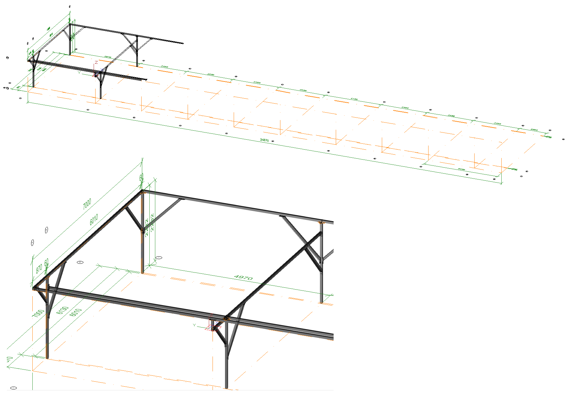

anbei eine Skizze einer Anlage aus Rechteck- und Quadratrohren, welche ich gerne darstellen möchte.
Zeichnungen von den einzelnen Bauteilen wären von Vorteil, da diese im Moment auch nur als Skizzen vorliegen.
Dementsprechend gibts auch keine Zuschnittslisten, welche ich gerne gleich mit erstellen möchte.
Die ganze Anlage ist feuerverzinkt und wird auf Baustelle zusammengeschraubt.

aaaaha, das hat meiner Meinung nach dann nicht mehr viel mit Zitat:"ein einfaches 3D-Modell erstellen" zu tun.
Das ist ja schon ausgewachsener Stahlbau.
Dann, hast du schon irgendwelche Berührungspunkte mit irgend einem CAD-Programm gehabt?
Liebäugelst du schon mit bestimmten System?
Es stellt sich als nächste Frage was das Programm denn kosten darf?
Um dann noch Fertigungszeichnungen, Montagezeichnungen, Stücklisten, Zuschnittlisten, Zuschnittzeichnungen,...
zu erstellen, brauchst du schon ein "Profi"-Programm.
Außerdem so nebenbei, hast du einen Statiker für die Berechnung der Anlage?

erstellt am: 20. Feb. 2026 14:44    Editieren oder löschen Sie diesen Beitrag!  <-- editieren / zitieren -->   Antwort mit Zitat in Fett Antwort mit kursivem Zitat    Unities abgeben: 1 Unity (wenig hilfreich, aber dennoch)2 Unities3 Unities4 Unities5 Unities6 Unities7 Unities8 Unities9 Unities10 Unities Nur für miogoogle 10 Unities + Antwort hilfreich
ohne genauer Angaben der Maße sowie Verwendungszweck etc. habe ich das erste Feld
mal aufgezeichnet. Siehe Anhang -->

Original erstellt von TC17pro:
So etwas in der Art würde vollkommen ausreichen...
Um aber dorthin zu kommen muss ich noch viele Stunden und Nerven in die Software stecken...
