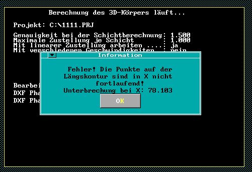

Ich bin leider stark am verzweifeln und hab jetzt mal dieses Forum hier gefunden in der Hoffnung das es irgendjemanden gibt der mir vielleicht ein wenig weiter helfen kann...
Momentan probiere ich für unsere alten Fraesen programme zu erstellen, diese werden mit einem Programm namens Vario erstellt(NC Programme)...
Ich erstelle also eine Teilkontur(in Rhino 4.0) des gewollten Produktes, aber jedes mal wenn ich diese Teilkontur in Vario hochlade bekomme ich die Meldung: Fehler! Die Punkte auf der Längskontur sind in X nicht fortlaufend! Unterbrechung bei X: **.*** ....
Wenn ich jedoch die Programme von meinem Vorgänger nehme oder diese leicht abändere klappt alles meistens.... ich habe alles auf Lücken überprüft etc. aber ich finde einfach nicht den Fehler...
Die erstellten Teilkonturen werden als DXF im Format "R12 Linien & Bögen" exportiert...
Sorry ich bin noch neu in dem Thema und musste mir das alles irgendwie selbst zusammenreimen... Wenn jemand Ahnung hat wäre das ne riesen Hilfe..
