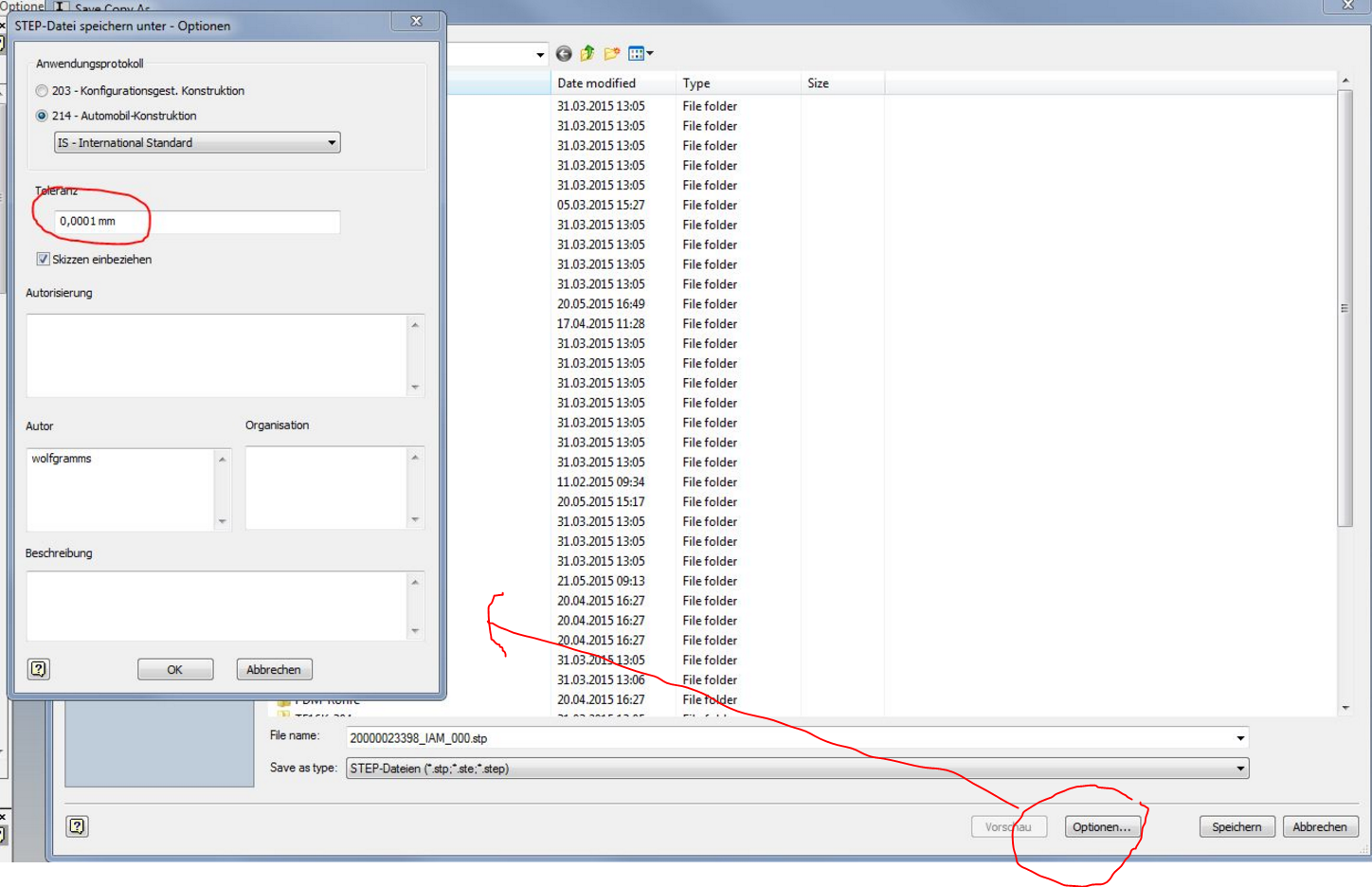

Hallo liebes Forum,
ich habe eine Bauteil mit einer Kontur in Inventor 2016 Pro erstellt. Dazu habe ich in Excel 350 Punkte erzeugt und eine Spline erstellt. Das Bauteil soll nun in die Fertigung (Fräsen) und dazu wird eine STEP-File generiert.
Meine Frage ist, wie genau so eine STEP-File das Bauteil wiedergeben kann, damit beim Fertigungsprozess nichts an Genauigkeit (durch den Export der STEP-File aus der Zeichnung des Bauteils) verloren geht?
Die Kontur hat einen parabelförmigen Verlauf, ist aber keine Parabel, da sie mehrere Steigungen bestitzt. Bemaßen kann ich sie deshalb in der Zeichnung auch nicht.. höchstens vielleicht eine Formel angeben? (Kann man in Inventor eine Formelableitung erstellen aus einer gegebenen Zeichnung).
Danke euch schonmal vorab!
Grüße Tom

Hallo Tom,
mit korrekten Exporteinstellungen ist das Step genauso genau wie Dein Inventorbauteil.
Grüße Andreas
Ich bin nicht mit dem Inventor vertraut.
Aber üblicherweise kann man in CAD-Systemen Voreinstellungen für die Genauigkeit angeben wie Abstandstoleranz und Winkeltoleranz.
Für den Export in ein Neutralformat wie STEP gelten dann eventuell noch andere Voreinstellungen als für die interne Berechnung des Modells.
Aber eine Spline-Funktion ist immer eine Näherung.
Da kann es auf die jeweilige Vorgehensweise ankommen.
Ich würde die STEP-Datei wieder zurück importieren und einige Punkte von Belang prüfen.
Ich ahne zwar was Du eigentlich aussagen willst, aber eine Parabel hat auch in jedem Punkt eine andere Steigung.
Vermutlich meinst Du die zweite Ableitung, die Krümmung, in CAD-Systemen auch als G2-Stetigkeit bezeichnet.
Deine Funktion ist also nur abschnittsweise krümmungsstetig. Das wirst Du mit EINER durchgehenden Spline-Funktion nicht abbilden können. Da wirst Du für jeden Abschnitt eine extra Spline-Funktion benötigen.

Hallo Tom,
du kannst im Inventor in 2D und 3D Skizzen auch Kurven mittels einer Funktion definieren. Das könnte einen etwas stetigeren Verlauf ergeben als an den Übergängen deiner Punkte.
Was die Genauigkeit des STEP Exports im Inventor betrifft, die kann man im gewissen Maße einstellen. Standardwert ist glaube ich 0,01 mm.
Mach einfach so viele Nullen vor die 1 bis der Wert rot wird. Das merkt er sich als neuen Standard. Dadurch bekommst du in erster Linie eine bessere Quote was "wasserdichte" Modelle betrifft. Die eigentliche Kontur wird dies kaum beeinflussen.
MfG Wolfen

Vielen Dank euch für die ganzen nützlichen Antworten!
Die Sache mit der Parabel meinte, dass sie nicht einfach eine quadratische Funktion mit einer Variablen, sondern vielmehr eine Wurzelfunktion mit mehreren Variablen ist
Die Tick-box mit der Feinjustierung für die Toleranz ist glaube ich genau das was ich gesucht habe.
