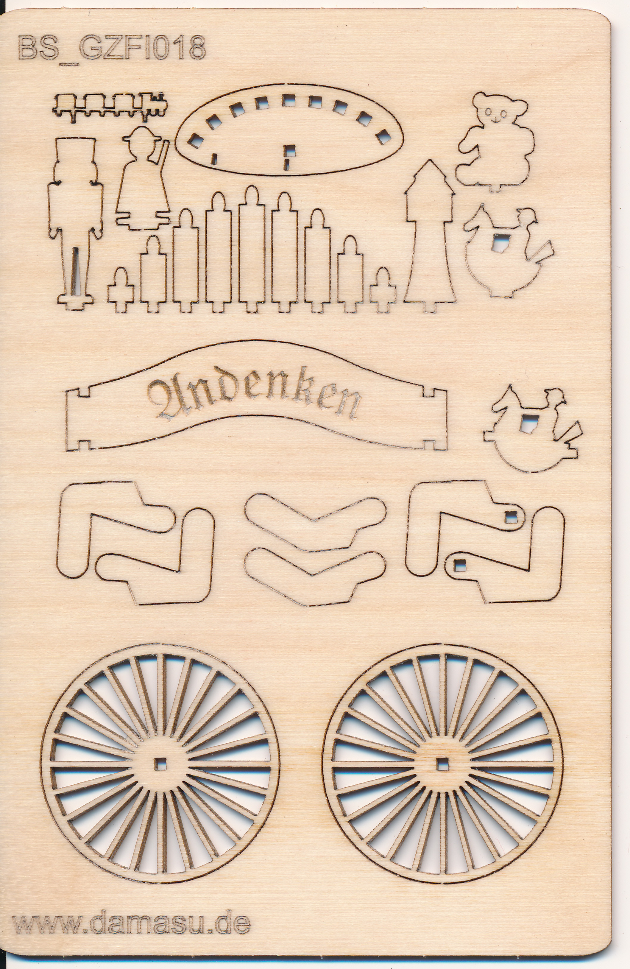

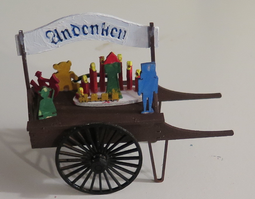

so einfach ist das nicht mit der Übersetzung von JPG nach DXF. Ich mache das nun schon ein paar Jahre und wenn jemand die Daten dann zur Weiterbearbeitung braucht, dann müssen die Daten schon sehr genau sein.
Ich habe für meine Bastelarbeiten die Vorlagen eingescannt und hatte dann JPG Daten, die ich danach ins 2D übernommen hatte durch Nachzeichnen. Zusätzlich musste ich noch den Massstab anpassen und danach konnte ich die Daten ins 3D übernehmen.
Die Bilder seht Ihr ja im Anhang.
