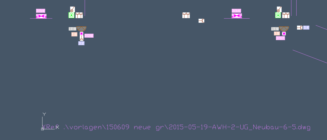

Ich bearbeite von Gebäuden Grundrisszeichnungen und habe heute das erste mal eine Datei erhalten in der ein xRef-Link eingefügt ist.
Ich komme damit nicht klar, wie kann ich die xRef in die dazu gehörige Datei einfügen?
Hoffentlich könnt Ihr den Anhang öffnen und erkennen. Wenn ja ... die Symbole erkenne ich in der geöffneten DWG-Datei, in dem Link dazu sind Wahrscheinlich die Grundrisskonturen des Gebäudes enthalten und die muss ich erkennbar machen.
Meine Versuche bestehen darin das ich unter Einfügen in der Befehlsleiste mit DWG-Referenz das Einfügen der xRef erreichen wollte, aber da bekomme ich mächtig was gehustet.
So wie ich denke muss doch die xRef auf meinem Rechner gespeichert sein um darauf eine Verknüpfung herzustellen, aber ich finde diese nicht und gehe davon aus das die Datei auch nicht auf meinem Rechner gespeichert ist.

Zu Deinem Problem: Ja, das hast Du richtig erkannt. Die Datei 2015-05-19-AWH-2-UG_Neubau-6-5.dwg muss sich bei Dir auf dem Rechner befinden. Wenn dem nicht so ist, dann schreibe den Verfasser Deiner Zeichnung an, dass er Dir die Datei noch nachliefert.
