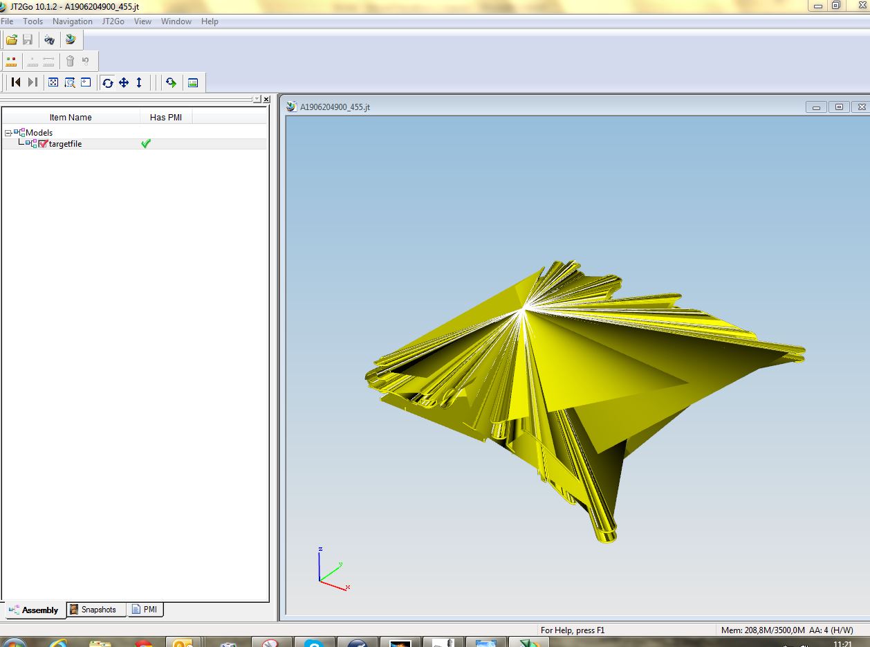

habe da seit neuestem ein Problem mit JT2Go(VF Frame Version 10.1 32 Bit)
Das Öffnen der Dateien ist möglich, aber die Grafik der Teile ist total unstimmig. Statt Flächen gibts nur noch Kegel.
Rechner ist ein HP EliteBook 8560w 64Bit
Hat jemand ene Idee?

Da ist der OpenGL-Treiber fehlerhaft. Manchmal hilft ein Runterregeln vom OpenGL-Level (geht in den Leistungsvoreinstellungen vom Jt2Go).
Besser wäre ein aktueller und funktionierender Treiber. Allerdings sieht es da für die alten HPs mit ATI FireGL ziemlich schlecht aus.
Am besten fährt man mit NVidia-Karten. Die ganz aktuellen AMD/ATIs gehen auch.

Hallo kbaier,
hatte als Treiber einen NVidia Quattro und diesen ersetzt.
Die Grafik ist jetzt perfekt.
Problem gelöst....
Vielen, vielen Dank
