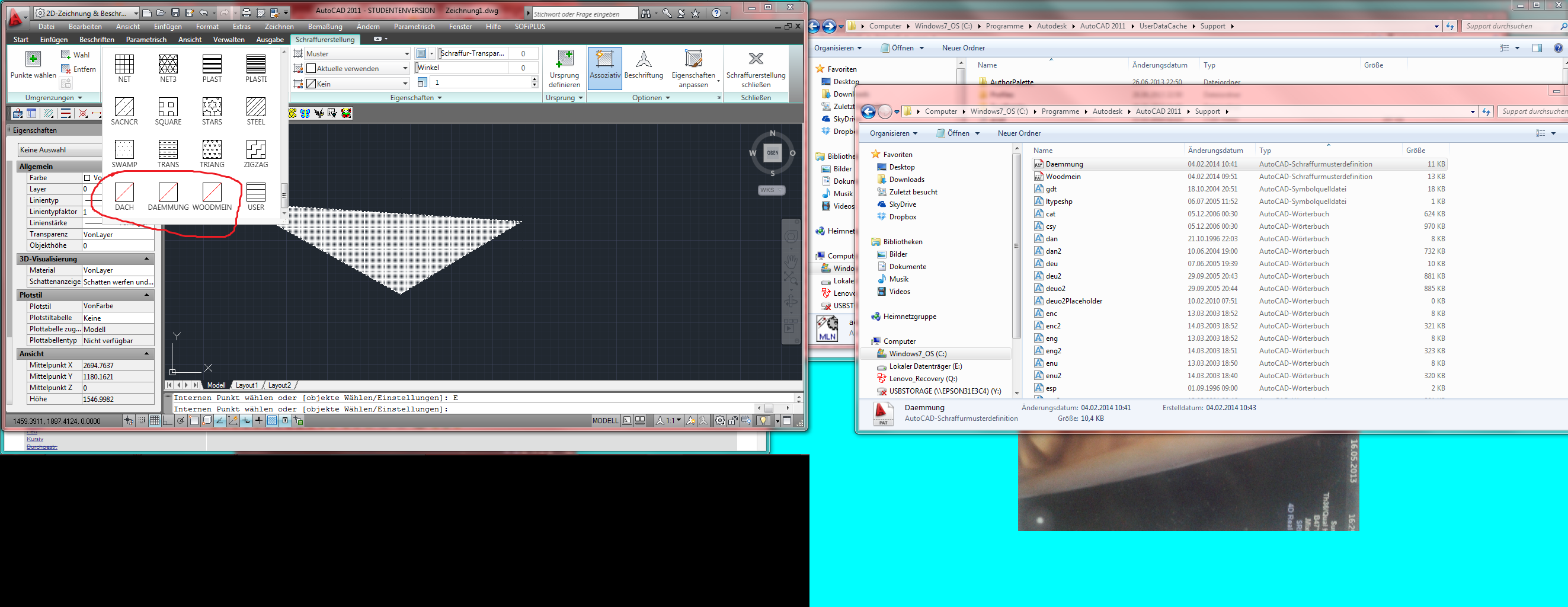

Hallo an alle,

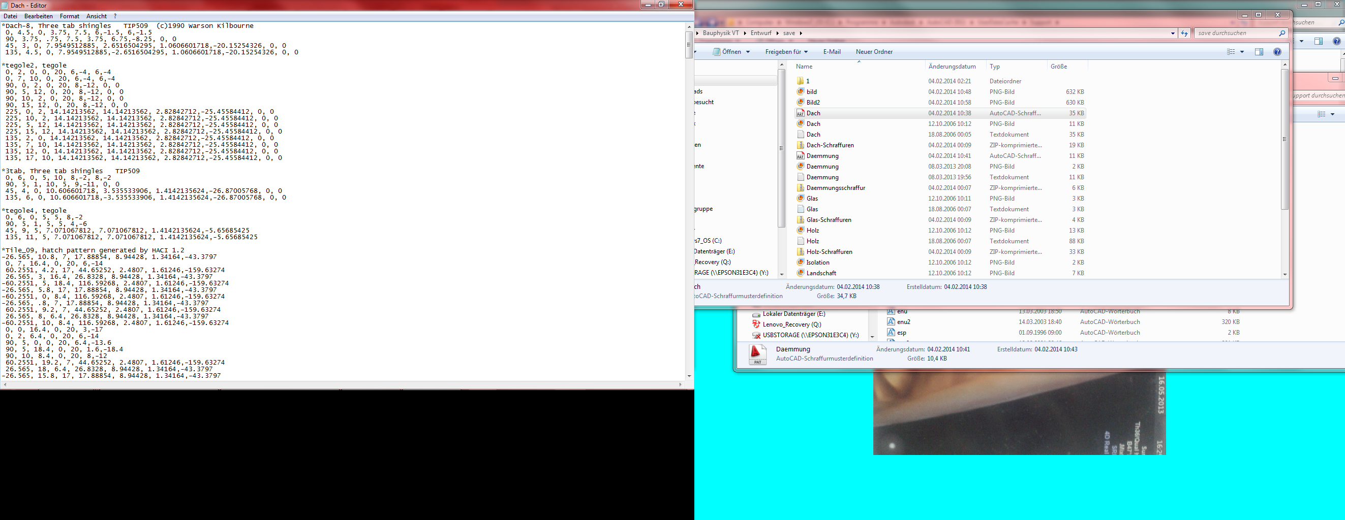

ich würde gern neue Schraffuren einlesen. Im Anhang ist eine BeispielDatei. (Dach pat)
Ich habe den Text in die acad.pat sowie in die acadiso.pat eingefügt und im Supportordner abgelgt.
Ändern tut das aber leider nichts.
Dann hab ich eine separate Pat-Datei erstellt. Diese wird zumindest eingelesen aber kann nicht dargestellt werden!? ( siehe "Bild" im Anhang )
Zum Spaß hab ich alle PatDateien gelöscht. Merkwürdigerweise auch hier ohne Folgen.

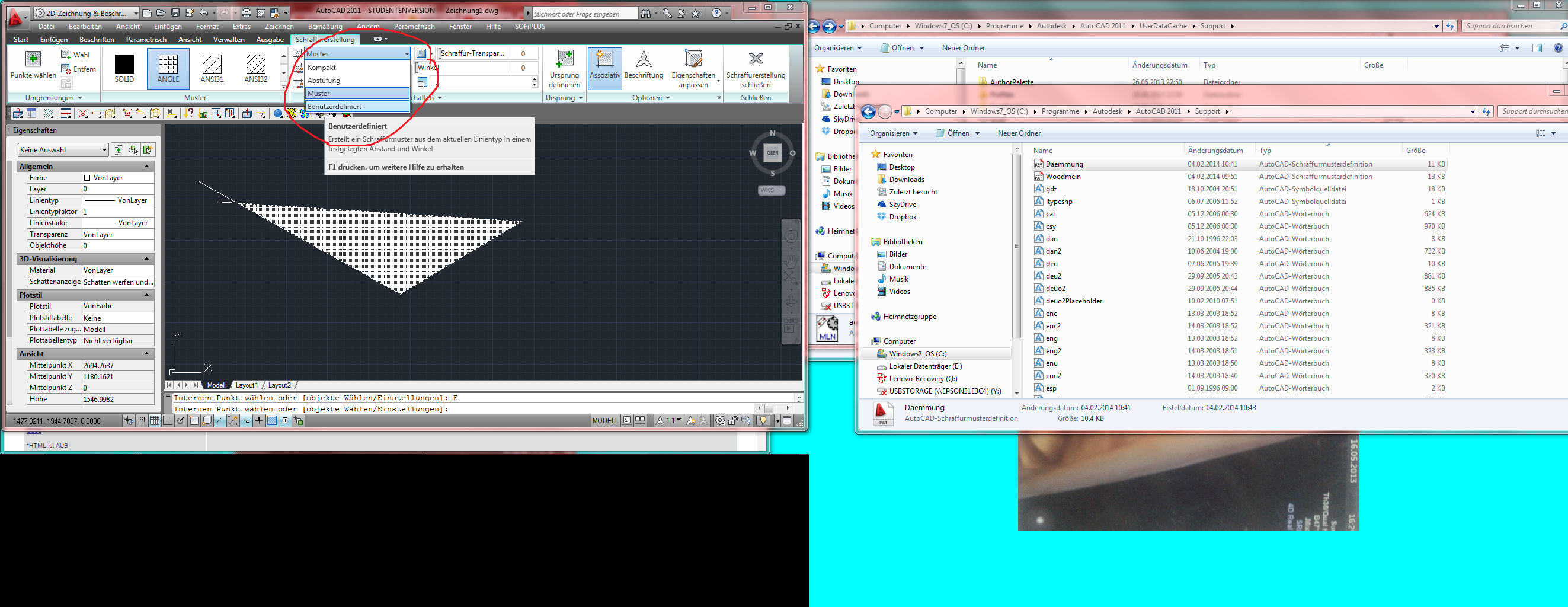

Beim Suchen habe ich immer wieder etwas von "benutzerdefiniert" gefunden. Leider kann ich das nicht anwählen, da es immer wieder auf Muster zurückspringt. (siehe Bild2)
Ich hoffe, dass ich nur irgendwo einen trivialen Fehler mache!? ich find ihn aber nicht!
vielen Dank

1. Bist du hier sicher im falschen Forum, nehme ich an.
   (Wer in Acad arbeitet bzw. Fragen hat, der sollte damit auch in 'Rund um AutoCAD' Forum gehen. Gerne hier im CAD.de Postal) Klick!
2. Deine Definitionszeilen fangen mit einem Minus, ODER mit einem ungültigen Zeichen an.
PS: Vergleiche doch mal die existierenden Musterdefinition mit deinen, besonders das 1.Zeichen je Zeile.

erstellt am: 04. Feb. 2014 12:34    Editieren oder löschen Sie diesen Beitrag!  <-- editieren / zitieren -->   Antwort mit Zitat in Fett Antwort mit kursivem Zitat    Unities abgeben: 1 Unity (wenig hilfreich, aber dennoch)2 Unities3 Unities4 Unities5 Unities6 Unities7 Unities8 Unities9 Unities10 Unities
Erstemal... Dank fürs schnelle reagieren.
Und dann...
ich habe eigentlich die Einträge verglichen und konnte bzw kann immernoch keinen Unterschied erkennen.
Im meinem Bild im Anhang kann ich auch keine Minus finden. War das eine Vermutung oder hast du den Fehler gesehen?
Und selbst wenn meine Dateien falsch geschrieben sind, warum löschen sich dann nicht meiné Schraffuren wenn ich alle Pats lösche. Da muss der der Hund irgendwo anders begraben sein?

Unterschiede: Du sollst deine Muster mit den Originaleinträgen in acad.pat/acadiso.pat vergleichen.
Original erstellt von KaterKlaus:Und selbst wenn meine Dateien falsch geschrieben sind, warum löschen sich dann nicht meiné Schraffuren wenn ich alle Pats lösche. Da muss der der Hund irgendwo anders begraben sein?
Das ist einfach: Die Definitionen in den Pat-Dateien dienen nur zur Vorlage beim erstellen einer Schraffur,
Schraffuren selbst sind NICHT verknüpft mit der Definition (die Definition eines Schraffurmuster einer Schraffur hängen separat am Schraffurobjekt).

Ich sehe gerade das du bei deinem Screenshot eine Datei "Dach" offen hast,
aber wir reden doch gerade über eine Datei Acad.pat bzw. acadiso.pat .
Der Unterschied: Außer der Acad und der Acadiso .pat darf eine PATdatei immer nur EINE Musterdefinition enthalten !

acadiso.txt
Daemmung.txt
Also wir reden eigentlich über die acad & die acadiso.
Die acadiso habe ich als Txtdatei (standart + eigene Schraffuren) nochmal im Anhang.
Da das nicht funktioniert hat, hab ich auch einzelne pats probiert, die er dann zwar anzeigt (s voriger Anhang Bild 1) dann aber nicht darstellbar bzw auwählbar sind.
Die Vermutung, dass diese ( s. voriger Anhang "Dach" )dann nicht mehrere Schraffuren enthalten können, hatte ich auch und habe dann auch probiert mit nur einer Schraffur.(siehe dieser Anhang Dämmung) Der Effekt blieb der gleiche.
Jetzt bleibt also noch ... meine pats sind falsch... ich sehe keinen Unterschied...kannst du mir evtl sagen, wo der sein soll...
