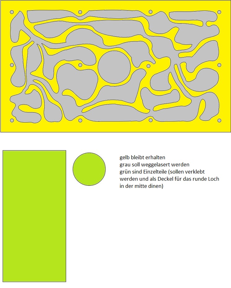

Servus,
ich möchte mir eine Zeichnung in Plexiglas auslasern lassen. Die begefühte Zeichnung ist nur eine grobe Handskizze gewesen, nun würde ich das gerne in einem DXF Format anbieten, damit haben die Bearbeiter eine bessere Grundlage. Ein Mitstudent aus einer benachbarten Richtung (Maschinenbau) empfahl mir Inkscape, das ganze dort reinzuzeichnen und dann an die Fertiger zu verschicken. Gesagt getan nur das Problem ist das die Zeichnung sich nach dem Speichern an manchen Stellen verändert.
Da ich noch nie mit dieser Art Programme gearbeitet habe, ist das alles recht neu. Evtl kennt ja jemand auch ein besseres Programm nennen.
Kann mir einer evtl. helfen?
Handzeichung:
DXF-Datei:

Die Version ist 2000, das sollte schon gehen.
Ob man mit dem Ergebnis allerdings glücklich wird, glaube ich nicht.
Die Vektorisierung ist IMHO ziemlich brutal, das sollte noch irgendwie geglättet werden, sonst wird sich einer verletzen.

Servus,
sehe ja in der oberen rechten Ecke meine dxf Datei :-)
Das ist nett das die Datei geprüft wird.
Gibt es eine Möglichkeit dort unterschiedliche Lagen zu erstellen die an den gleichen Stellen die 12 Bohrungen a 3,30mm (M4 Gewinde) aufweisen. Brauche im Prinzip 3-4 Lagen. (1. Lage: Auslaserung für Bohrungen, 2. und 3. Auslaserung Gänge, Kammern und Bohrungen 4. Lage Auslaserung für Bohrungen)
Mein Problem beim Zeichnen war das die Gänge nicht die gleiche Dicke aufwies und alles eine große Varianz aufwies. Es gab aber auch kein passendes Werkzeug, somit blieb nur eine Freihandzeichnung, besonders auffällig ist dies bei den Kammern.
Auch wenn die Frage etwas blöd/seltsam ist, aber woher weis die Maschine, der Programmierer was genau weggelasert werden soll. Selbst beim Zeichnen hatte ich 1x den Überblick verloren, was nun gelasert wird und was nicht. In der ersten Handzeichnung war dies grau hinterlegt, die dxf Datei ist ist nur schwarz-weiß und unterscheidet sich zeichnerisch von der Handzeichnung.

Ich würd' mal annehmen, der Laser lasert einfach nur die Linien entlang. Welche der Einzelteile Du nachher behalten möchtest, bleibt wohl Dir überlassen.
Das Innere der ø3,3 würde ich wegschmeissen.
In diesem Fall (Gewinde) sollte der Laserer ggf. auch darüber informiert werden, da im besseren Fall nicht direkt auf der Linie angebrannt werden sollte. Kann aber sein, dass das bei kleinen Kreisen automatisiert ist.

Servus,
ich hab einen umlaufenden Rand von 8 mm da soll trotz Linie nichts gelasert werden. Also besser rausnehmen?
Sollte ich dann besser ein Bild mit Legende erstellen in etwa so?
Da glaub ich aber genau das Gegenteil! Außer man bestellt das so. Wenn es nicht klar angegeben oder erkennbar ist, sollte der Fertiger die Frage danach stellen.
Bei dem fraglichen Beispiel mags im Ergebnis noch egal sein, aber auch wenn eine halbe Laserschnittbreite deutlich unter 1mm liegt, würden mit solchen Fehlern die meisten gelaserten normalen Maschinenbauteile nicht mehr passen oder nicht mehr funktionieren. Außerdem gibt es die Werkzeugdickenkorrektur schon Ewigkeiten, warum sollte sie ausgerechnet beim Lasern fehlen?

bei dem grau hinterlegten wär +-1mm Toleranz locker drinnen, nur bei den Gewinden seh ich da eher schwarz zumindest im negativen Toleranzbereich.
Ist die Oberfläche nach dem lasern eigentlich plan sprich keine Unebenheiten (Wülste) oder Biegungen?
Bei der hobbysmäßigen Arbeit mit dem Material hat man ohne ausreichende Kühlung gern mal mit Wülsten zu kämpfen. Die dann gebrochen oder weggepfeilt werden müssen.
Da alle 3 bis 4 Lagen passgenau aufeinander liegen und später mit entsprechenden M4 Schrauben verschraubt werden.
@Torsten Niemeier
Was genau meinst du mit glätten? (die vielen Einzelpunkte in der Zeichnung?)

Original erstellt von benai:
Naja, ich frage mich eben, ob das wirklich so aussehen soll wie ein Sägeblatt.
Mit ACAD oder Draftsight o.ä. hätte man ja durchaus die Möglichkeit, da ein paar ordentliche Splines drüberzuzeichnen.
Vielleicht wären die Flächen dann nach dem Lasern sogar halbwegs durchsichtig :-).
Mit 'Wülsten' wie beim Bearbeiten mit Sticksäge würde ich nicht rechnen.
Ein wenig Grat könnte aber wohl da sein.
Mir wäre jetzt bei Makrolon eher Wasserstrahlschneiden eingefallen.
Liege ich damit total falsch?

das die Schicht mit den Gängen und Kammern nach dem Lasern dann milchig wird ist sogar von Vorteil. Ich brauch die Einsicht nur von oben, Licht von der Seite ist dem ganzen eher abträglich.
Naja, da ich mich noch nie daran versucht habe und mir ein Mitstudent aus dem Bereich Maschinenbau die CAD Programmierung haben ich jedoch nicht, Inkscape genannt wurden und er meinte damit soll ich es mal versuchen, find ich mein Ergebnis ganz brauchbar.
Aber myca meinte er wolle sich dies morgen ansehen, da bin ich guter Hoffnung das evtl was in der Richtung Glättung passiert :-)
Ich habs versucht, bei mir führt jeder Versuch dazu das alles eckig wird oder die Kammern und Gänge schrumpfen sehr stark und damit ist es ebenso unbrauchbar.

Es gab aber auch kein passendes Werkzeug, somit blieb nur eine Freihandzeichnung, ...
Wirklich?  Ich hab mir das Programm grad mal geholt und finde Bezierkurven (Icon direkt unter Freihand) weitaus besser geeignet für diese Aufgabe.
Freihand erzeugt rasend viele Punkte (abhängig vom aktuellen Zoomzustand mal mehr mal weniger), und hängt dann eine Art Spline drüber. Dabei passieren sehr sonderbare und unschöne Sachen, auch unbeabsichtigte Schleifen, die kein Schnittprogramm mögen kann. Vor allem aber kann man das anschließend nicht mehr vernünftig editieren.
Die Bezierfunktion ist ein bisschen gewöhnungsbedürftig. Es erscheint anfangs so, als würden das nur gerade Linien. Wenn man jedoch vor dem Loslassen der Maustaste am Endpunkt "zieht", erscheint eine Tangente und man kann hübsch geschwungene Bögen mit nur zwei Stützpunkten erstellen. Die Länge der Tangente bestimmt das "Gewicht". Der nächste Bogen schließt automatisch tangential an. Wenn man nicht "zieht", entstehen gerade Abschnitte, die an den Stützpunkten (meist) eckig anschließen. Mit einer Aneinanderreihung solcher Bögen und Linien lassen sich die gewünschten Konturen mit Sicherheit gut darstellen. Die Stützpunkte und Tangenten kann man auch nachträglich noch ändern (zweites Icon in der senkrechten Leiste) und sogar einfügen oder löschen (auch ob es tangentiale Übergänge sind oder nicht). Das geht mit so blauen Icons in der waagerechten Leiste, die erscheinen, wenn man das Editieren beginnt. Beim Export entstehen ordentliche Splines.
Vermutlich gibt es noch viel mehr Tricks, aber ich kenne Inkscape ja kaum. Ich habe nur mal schnell nach Sachen gesucht und Dinge ausprobiert, die ich vom CAD kenne. Und es hilft natürlich, mit dem Begriff Bezier etwas anfangen zu können und daher zu denken, dass eine Kette aus geraden Linien damit nicht gemeint sein kann.  Und die Hilfe benutzen!
Wie auch immer, nettes Programm das! Danke für den Tip.
Layer kann es übrigens auch.

Wenn Du Dich schon so reinhängst....
Ich denke, man kann die Freihandlinie doch editieren:
Einfach die Freihandlinie anwählen und mehrere Male STRG-L.
Dadurch wird der 'Pfad' 'vereinfacht' und recht effektiv geglättet.
Ob ungewünschte Schleifen auch eliminiert werden, überlasse ich mal dem TE... :-)

DXF-Export auch noch eben getestet:
Es kommen dann sogar Splines raus.
Das Prog ist wirklich super, vor allem Preis/Leistung.
Damit male ich jetzt nur noch...

die Bezierkurven hatte ich auch gefunden, Problem dabei man muss immer weiterzeichnen, wenn man 1x anhält und es beendet ist die Zeichnung fertig und man kann sie nicht mehr miteinander verbinden.
Zumindest hab ich noch keinen Trick gefunden wie.

Habe überarbeitete Zeichnung angehängt. Danke für die Idee mit dem Vereinfachen. (so hat sich die Datei von 5 MB auf 1 MB reduziert^^)

jupp habs dann auch gefunden, sowohl das verbinden als auch das mit den Ebenen. Danke.
Kam allerdings nicht über das offensichtliche dahin sondern durch die Statusleiste am unteren Bildschirm.
Manchmal ist man etwas blind.
Hab nun meine für mich vollendete DXF-Datei fertig.
Ist die nun so brauchbarer?
Brauchbarer ja, brauchbar aber vermutlich nicht.
Es sind immer noch viele Unebenheiten und Zacken und auch Überschneidungen drin. Offenbar hast Du beim Vereinfachen auch einige Objekte übersehen. Auch ist unklar, ob und wie die einzelnen Objekte zusammenhängen. Bei solchen Sachen reicht es oft nicht, die Endpunkte nahe zusammenzuschieben. Viele Anwendungen benötigen an solchen Stellen eine eindeutige Definition, dass die Enden auch tatsächlich zusammen gehören, und das ist doch auch mit Inkscape möglich.
Ich fand außerdem auch gleich auf Anhieb mehrere richtige Lücken, d.h. es gibt wahrscheinlich sehr viele. Spätestens an solchen Lücken wird die Schneidesoftware Fehler melden, wobei das auch auf die darin eingestellten Toleranzen ankommt. Die kenne ich aber nicht.
Ob die genannten Sachen tatsächlich stören, kann endgültig nur der Betreiber der Maschine sagen, die die Datei verarbeiten soll.
Eindeutig aber ist, dass es auch für das Vereinfachen der Linien besser ist, wenn Du sie tatsächlich zusammenhängend definierst. IMHO sollten alle "Küstenlinien" nur aus jeweils einem einzigen geschlossenen Kurvenzug bestehen. Und je weniger Punkte diese Kurvenzüge haben, desto einfacher lässt sich damit arbeiten, und desto eleganter und glatter wird das.
Was soll das überhaupt werden? "Gänge" und "Kammern" - etwas für kleine Tiere?
Und wenn Du bisher "noch nie mit dieser Art Programme gearbeitet" hast, was studierst Du?
Roland
www.Das-Entwicklungsbuero.de

Plexiglaszeichnung1.1.dxf
Servus,
ich studiere Wirtschaftsingenieurwesen. Ist ne Mischung zwischen BWL/VWL und Maschinenbau.
Nun hab ich alles nochmal gezeichnet mit nur einer Linie. Das sieht auch deutlich besser aus   .
gruß
benai
edit:
Datei lies sich nicht merh als DXF speichern. Alles in eine neue Datei kopiert und es funktionierte wieder.
Hach ja manchmal ist Technik schon lustig.
Anbei die neueste DXF Datei.
Seltsam ist das ganze schon; vorher hat das Programm dies gemacht, nun nicht mehr.
Ja, das ist in der Tat seltsam. Der dxf Export ging ja gestern gut, bei allen der hier Beteiligten. Neuinstallation schon probiert?
Ansonsten schick bzw. poste doch die svg, und ich versuche es mal bei mir.
Was ist übrigens mit der linken Insel, fällt die nicht runter?
Und was für Tiere? Mich erinnert das an so alte Schulfilme von einem belebten Hamsterbau im Schnitt, mit einer Glasscheibe verschlossen. Aber Hamster würden hier ja nicht reinpassen. Oder an das Spiel "Miners4k".

Servus,
ja darin sollen mal kleine Tiere hausen und nein es sind keine Hmaster, sondern Insekten.
Welche Insel meinst du? Hab in der 4 Lage ein rundes und ein rechteckiges Bauteil das einzeln gefertigt werden muss und nichts mit der 21x12 cm kleinen Platte zu tuen hat.
Anbei ein kleines Bild dazu.
Hatte meine Antwort wohl in der Zeit geändert als du deine schriebst. DXF Datei ist in der obigen Antwort beigefügt.
gruß
benai
In den vorherigen Versionen hattest Du Inseln, in der neuesten nicht mehr, es sind jetzt nur noch Halbinseln und Landzungen. Die sind aber sehr lang und schmal, daher werden sie sich wegbiegen. Wenn die nicht mit zumindest einer der Deckplatten verklebt werden, wirst Du weitere Schrauben oder Stifte benötigen, um sie zu stützen. Besonders dafür ist es sehr günstig, wenn Du die Bohrungen alle auf der Basis einer einzigen Zeichnung herstellen lässt, dann passt alles zusammen.
Das dxf sieht jetzt gut aus. Es sind zwar immer noch keine durchgehenden Kurvenzüge (zumindest im dxf), aber Lücken finde ich keine mehr.

Servus,
das Gebilde ist kopiert worden und da war es eine durchgezogene Linie nach dem Speichern in der neuen Datei ergab es dieses abgehackte Teilgestücke.
Das soll eigentlich auf eine schwarze Plexiglasscheibe aufgeklebt werden.
Ob die das vor oder nach dem Lasern machen ist dem Fertiger überlassen.
Da das Lasern je nach Maschine auch nur ne gewisse Lasertiefe hat wäre es interessant zu wissen ob man es zuerst aufkleben kann und dann lasert.
Frage ist nur wie das mit dem weggelaserten Plastik von statten geht, as mus ja irgendwohin abliesen, abgesaugt werden oder wird es einfach verdampft?
...auch nur ne gewisse Lasertiefe... ...zuerst aufkleben kann und dann lasert.
Das geht sicher nicht. Der Laserstrahl hört ja nicht plötzlich auf, er ist nur immer weniger focussiert.
Das Material im Schnittspalt verdampft oder verbrennt. Absauganlage dabei ist normal.
Bei diesen schlanken Konturen und wenn es ohnehin am Ende wie eine Spekulatiusform aussehen soll, könnte man es auch aus einer doppelt so dicken Platte als Vertiefung fräsen, Fräser hören nämlich tatsächlich vorn auf  Das wäre auch fertigungstechnisch die bessere Lösung, weil die dünnen Stellen die ganze Zeit guten Halt haben. Fräsen kann man auch nach dxf-Kontur.
...,dass sie dies nur lasern können ...
Wenn man die Konturplatte allein betrachtet, ist das wohl so. Fräsen kann man es nur, wenn die Gänge und Kammern als "Tasche" ausgeführt werden, also die Stege von vorneherein mit dem Boden verbunden sind - aber das ist doch Dein Ziel.
Der Schnittspalt beim Lasern ist sicher kleiner, aber da das Innere ohnehin Abfall ist, ist das egal, solage der Fräser durch die schmalsten Gänge passt.
