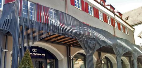

Schönen Guten Abend
Ich bin ganz neu in diesem Forum und auch noch neu im Programm Hicad ich bitte um Entschuldigung wenn meine frage im falschen Forum/Themenbereich sein sollte.
Ich bin der "neue" Zeichner in einem Mittelständischen Schlosserei Betrieb und wir habe eine Anfrage von einem Kunden mit diesem Foto aus dem Anhang bekommen, der gerne von uns so einen Balkon gefertigt bekommen möchte.
Dieses BV ist aus Fertigungstechnischer Sicht kein Problem für uns laut meinem technischem Leiter.
Nun stellt sich für mich jetzt das Problem wie ich so ein Objekt Zeichnen kann? Es sind ja sehr fliesende Formen.
Hat Hicad überhaupt die passenden Funktionen? Wenn ja wo?
Vielen dank schon mal für eure Hilfe!
Dann solltest Du unbedingt einen Trainingskurs besuchen.
Mittels Spline-Kurven eine 3D-Fläche erstellen, die der Hüllkontur entspricht; eine Kopie davon mit einem Offset, der der Dicke der Stäbe entspricht, und dann über Schnitte die Konturen der Stäbe erzeugen.
