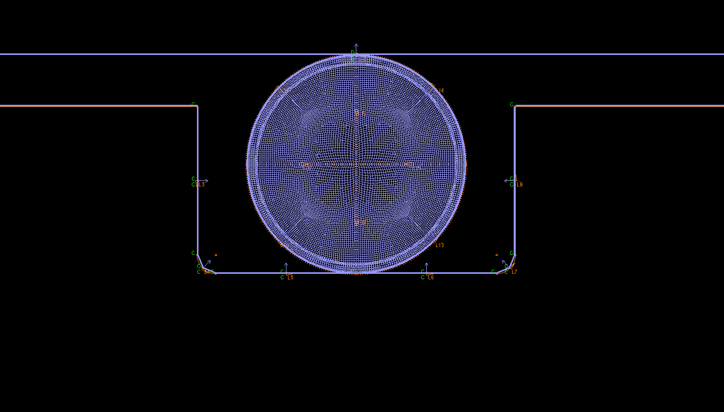

hallo leute
ich versuche schon seit langer zeit ein o-ring in adina zu simulieren. meine aufgabe basiert (schaut euch das bild an) auf dem beispiel wie im tutorial (beispiel 22).
in meinem fall zeigt es nach der berechnung ständig fehler an. dabei geht es um die negative jacobi determinante und zerstörte netze. muss wissen wie man es beseitigen kann. ich bräuchte da dringend eure hilfe. kenne mich auch nicht so gut mit adina aus. in meinem fall soll ein o-ring in einer nut simuliert werden. dabei fährt wie aus dem beispiel 22 eine platte auf den o-ring zu und soll die vorpressung darstellen. anschließend soll ein druck angebracht werden, aber so weit bin ich noch nicht.
die fehler sind:

Initial ADINA memory allocation  -  3534.5 mb  (or  441.8 mw)
          *          THIS IS A NONLINEAR  STATIC ANALYSIS          *
1PROGRAM ADINA - VERSION 8.5.2 (build 06.25.2008)  ring
S O L U T I O N    B Y    S P A R S E  S O L V E R
TOTAL SYSTEM DATA
    TOTAL NUMBER OF EQUATIONS . . . . . . . . . .(NEQ)  =    65320
    NUMBER OF EQUATIONS EXCLUDING CONTACT . . . (NEQI)  =    64767
    NUMBER OF CONTACT EQUATIONS . . . . . . . . (NCEQ)  =      553
    NUMBER OF NON-ZERO MATRIX TERMS. . . . . . . (NZC)  =  1063986
    MEMORY AVAILABLE FOR STORAGE (in words). .(MSTORE)  = 441811500
    NUMBER OF PROCESSORS USED. . . . . . . . . (NPROC)  =        1

                    *** WARNING NO. A3  ***
Contact group      1 has      551 initially penetrating contactor nodes
Maximum penetration: 0.2838133E-02
NOTE:
Nodes can be initially in contact either by design or due to finite element discretization or due to
a modeling error. Therefore, please check the contact surface definitions (especially in the case of
a gross overlap). Also check the orientation of all contact surfaces (especially the target surfaces).
Contact group        1: Rigid to rigid contact detected and ignored at        1 contactor nodes.

ITE=  0  1.00E-05  0.00E+00  0.00E+00  2.36E-01  0.00E+00  4.55E-06    1.00E+00  0.00E+00  0.00E+00  4.55E+04
                    64793-Z        0      48690-Z        0    0.00E+00              0.00E+00  0.00E+00
                    0.00E+00  0.00E+00  -3.43E-03  0.00E+00
Element distorted, Jacobian DET= -2.84897747E-01  GROUP=      1  EL=      103
      MESH TOO DISTORTED (JACOBIAN DETERMINANT NOT POSITIVE)
Mesh too distorted, Jacobian determinant not positive

Element distorted, Jacobian DET= -5.69721042E-01  GROUP=      1  EL=      103
METHOD  STEP-NUMBER  SUBINCREMENT    TIME STEP    SOLUTION TIME  INITIAL ENERGY
*ATS*          1          1      0.100000E+00    0.100000E+00    0.100000E-04
I N T E R M E D I A T E  P R I N T O U T  D U R I N G  E Q U I L I B R I U M  I T E R A T I O N S
          OUT-OF-        NORM OF                                      CONVERGENCE RATIOS  CONVERGENCE RATIOS  OUT-OF-BALANCE LOAD
          BALANCE    OUT-OF-BALANCE        NORM OF INCREMENTAL        FOR OUT-OF-BALANCE    FOR INCREMENTAL    VECTOR CALCULATION
          ENERGY      FORCE    MOMENT      DISP.      ROTN.    CFORCE      ENERGY    FORCE    DISP.    CFORCE      BETA      RATIO
                  NODE-DOF  NODE-DOF  NODE-DOF  NODE-DOF  CFNORM                MOMENT  ROTN.              (ITERNS)
                  MAX VALUE  MAX VALUE  MAX VALUE  MAX VALUE
                                                                            COMPARE WITH        COMPARE WITH
                                                                            ETOL      RTOL    DTOL      RCTOL
                                                                          1.00E-03  3.00E-04 (NOT USED) 5.00E-02
ITE=  0  1.00E-05  0.00E+00  0.00E+00  2.32E-01  0.00E+00  4.78E-06    1.00E+00  0.00E+00  0.00E+00  4.78E+04
                    0.00E+00  0.00E+00  -3.25E-03  0.00E+00
Element distorted, Jacobian DET= -5.78270554E-01  GROUP=      1  EL=      103
*ATS*          1          1      0.100000E+01    0.100000E+01    0.100000E-04
    **** SOLUTION FAILED TO CONVERGE ****
