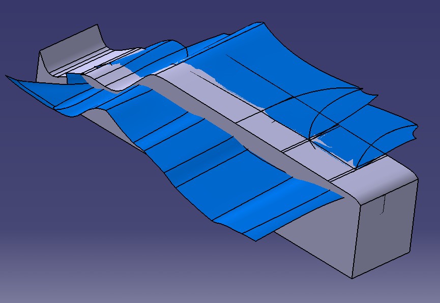

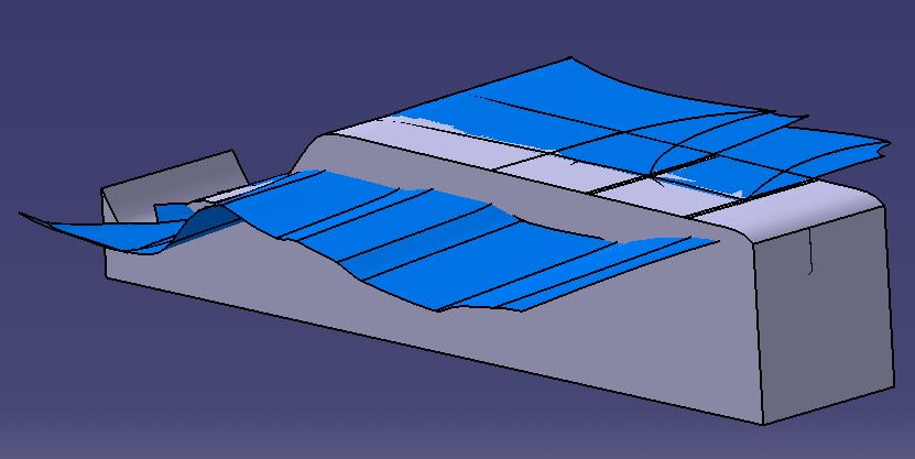

Hallo Zusammen,
ich habe folgendes Problem: ich möchte gerne einen Schnitt eines Volumenkörpers mit einer Fläche erzeugen, jedoch klappt es nicht so ganz wie gewollt.
Ich habe zur Veranschaulichung eine Datei angehängt, wobei der graue Volumenkörper mit der blauen Fläche geschnitten werden soll. Das heißt die Fläche sollte nicht durch den Volumenkörper gehen, (wie in diesem Fall) sondern diesen lediglich an der oberen Kante schneiden. Ich hoffe ihr könnt mir bei meinem Problem weiterhelfen.
Vielen Dank schonmal im Voraus
Jasmin

Das Problem könnte sein, daß die Fläche nicht überall über das Modell hinausragt.
So kann das CAD die beiden Körper nicht sauber voneinander trennen.
So als ob du eine Scheibe Brot abschneiden möchtest, aber mit dem Messer nicht bis ganz unten kommst.
Weil die blaue Fläche kein Körper ist, sondern nur zweidimensional ohne Dicke, gibt es Probleme das entstehende Volumen auszurechnen.
