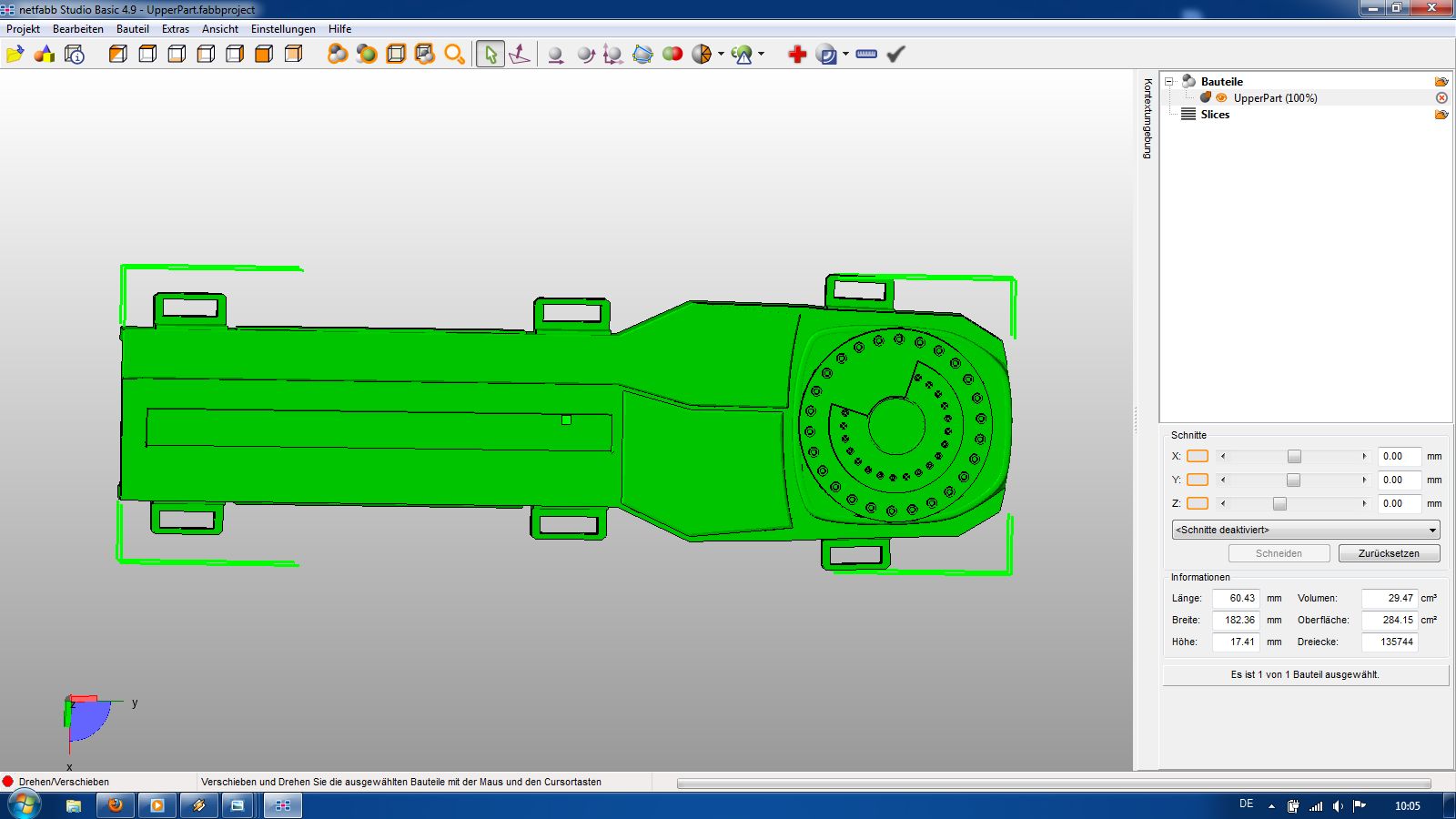

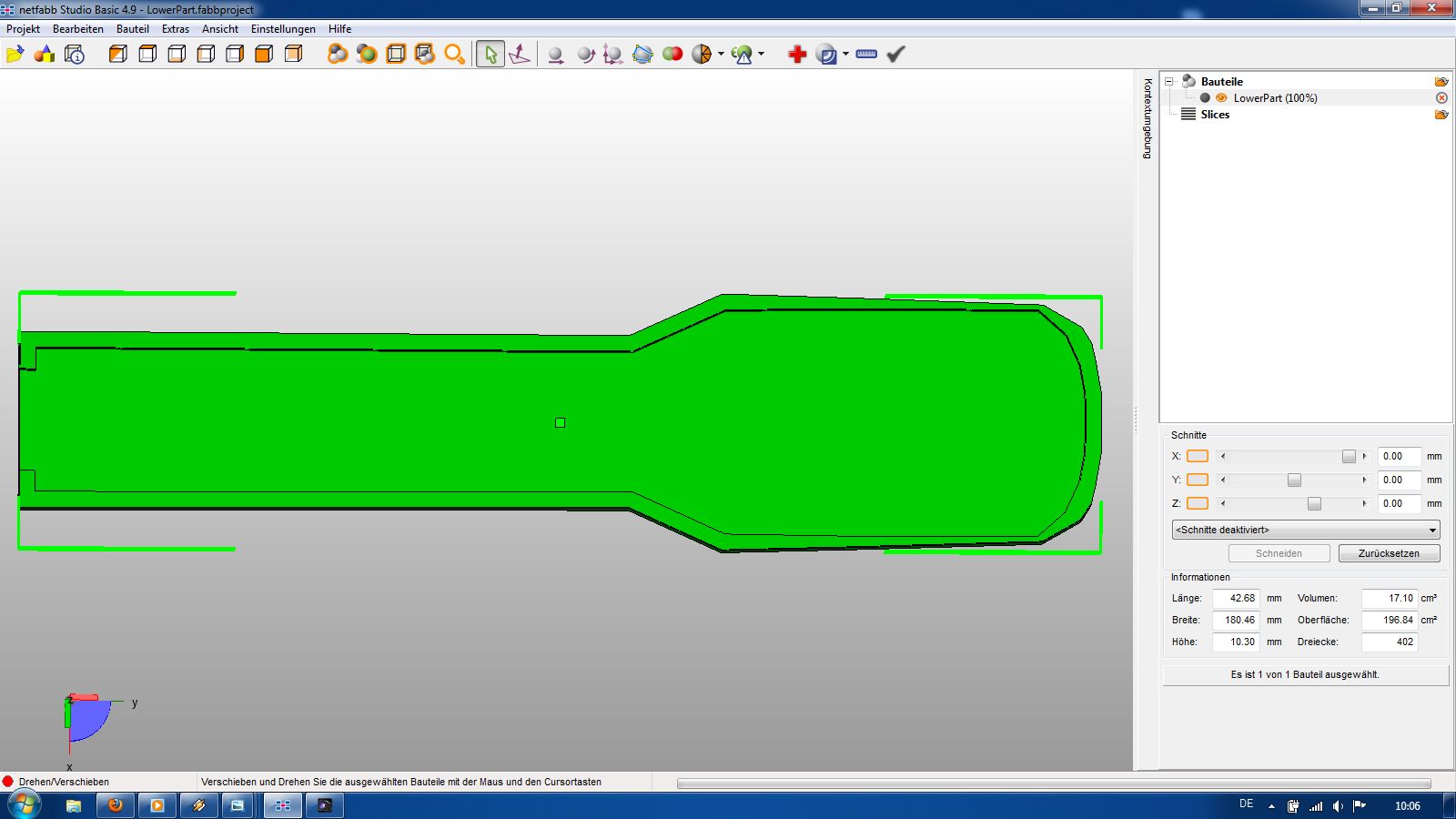

Bei den normalen 3D-Modellen handelte es sich um .OBJ-Dateien. Diese haben die von mir gewünschte Größe. Ich habe hier einmal ein Bild von dem größeren Bauteil hochgeladen:
http://s7.directupload.net/images/130320/pput95x3.jpg
Wie man unten rechts erkennen kann, handelt es sich um ein ca. 18 cm langes und ca. 6 cm breites Objekt. Soweit ich mich entsinne, war die Datei im CAD-Programm ca. 45 cm lang, also würde der Faktor 24,5 bei INCH <-> CM passen.
Um diese beiden Dateien in das STEP-Format zu bekommen, musste ich die .OBJ-Dateien erst in das .STL-Format umwandeln (das geschah mit dem Programm "netfabb"), und anschließend konvertierte ich diese Formate in das .STP-Format mit dem Programm "InStep v2.0". Da ich leider bei beiden letztgenannten Programmen nicht einsehen kann, welche Größe die Dateien nach ihrer Konvertierung haben, gehe ich davon aus, dass es bei der Konvertierung in das STEP-Format zu Problemen gekommen ist. Ich habe in der Vergangenheit bereits Dateien von OBJ zu STL konvertiert, und da blieb die Größe immer gleich.

auf Deinen Screenshots erkenne ich netfabb. Kann das nicht skalieren?

Hallo Micha.
Ja, kann es. Damit kann ich auch umgehen. Nur geht immer entweder etwas bei der Konvertierung in das STP oder in das STL-Format schief.
