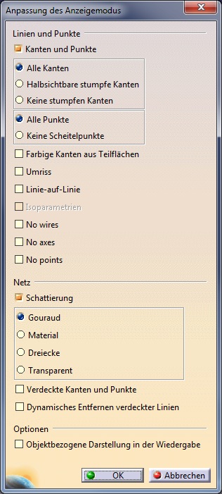

Seit einigen Tagen beschäftige ich mich mit Catia V5. Habe vorher mit VISI CAD gearbeitet.
Jetzt habe ich folgendes Problem. Nach dem Einlesen von Fremddaten ins Catia habe ich ganz viele Achskreuze auf dem Bildschirm. Wie kann ich alle auf einmal anwählen, um sie z. B. auszublenden?
Kann mir dazu jemand einen Tip geben?

Das mit den Ausblenden von den Achssystemen mit dem script hat ja toll gelappt. Jetzt bin ich am Verzweifeln, denn ich würde auch gern die Ebenen bzw. Achsen wieder einblenden. Mit der Anleitung, den Script zu kopieren und den Binärcode zu ändern, habe ich ausgeführt. Aber es funktioniert nicht. Sicher noch ein Syntaxfehler, aber ich weiß nicht wo. Hast Du einen Tip für mich, wo dazu etwas zu finden ist. Ich habe schon verzweifelt in den Foren gesucht, aber nichts gefunden.

unabhängig davon, wie Du die Achsen jetzt wieder eingeblendet bekommst, gibt es noch eine andere Funktion, die nur die Bildschirmanzeige ändert und nicht wirklich die Parts.
Und zwar die Funktion, mit der man auch das Material anzeigen kann, siehe Bild. Dort ankreuzen "no wires, no axis, no points". Das ändert die Parts nicht und man kann leicht zur normalen Ansicht zurück schalten.

Danke, das war genau das, was ich gesucht habe.
