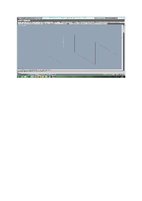

Ich versuche eine Polylinie im 90 GRad Winkel (also ein Viereck) zu zeichnen, aber gezeichnet wird immer eine Linie im 45 Grad Winkel.
Das Fadenkreuz zeigt auch 45 Grad an, wie kann ich das ändern?

Hallo Cornus,
erstmal Willkommen im WBF!
Wenn Du uns jetzt noch erzählst, mit welchen Programm Du arbeitest, kann Die auch zielgerichtet geholfen werden.
Falls ACAD wären als erste Dinge mal zu prüfen:
- Wie ist der Wert des Systemvariablen SNAPANG
- Wie ist die Ansicht eingestellt

ich verwende Autocad 2012
DerWErt für Snapang ist 0

Original erstellt von Cornus:
Die Ansicht ist 2D, meinst du das?
Eher ob das aktuelle Koordinatensystem zur Ansicht verdreht ist. Versuch mal
DRSICHT Aktuelles
Ansonsten:
Nur in dieser Datei oder auch in einer neu geöffneten?
BKS = WKS?
Fang, Raster, Ortho oder was sonst noch aktiviert?
Ggf. müsstest Du mal die betreffende Datei hier hochladen, weil Glaskugel ist gerade kaputt  und Deinen Bildschirm sehen wir von uns aus nicht.

Das kuriose ist ,dass auch das Fadenkreuz einen 330 Grad Winkel auf der x Achse anzeigt
In anderen Dateien habe ich dass nicht, habe also schon kopiert, aber trotzdem will ich es wissen!!
Wenn schon keine Datei, dann vielleicht wenigstens ein Bild??
Weil, so richtig kann ich Deinen Ausführungen nicht folgen, wer da wo wie was anzeigt, welche 45 oder nun 300 Grad ...

Dok1.pdf
also man sieht ganz schwach das Fadenkreuz welches im gleichen Winkel ist wie die Linien die eigentlich vertikal sein solllten.

zufällig gesehen...
Die Systemvariable SNAPSTYL steht auf 1, sollte auf 0 stehen. Das lässt sich auch über das Dialogfeld ZEICHEINST unten links ("Rechteckiger Fang"/"Isometrischer Fang") korrigieren.

Vielen Vielen DAnk, Du hast mir sehr geholfen und demnächst nehme ich das andere Forum.
Nur wie konnte sich das ändern??
Bewusst habe ich das nix gemacht.
