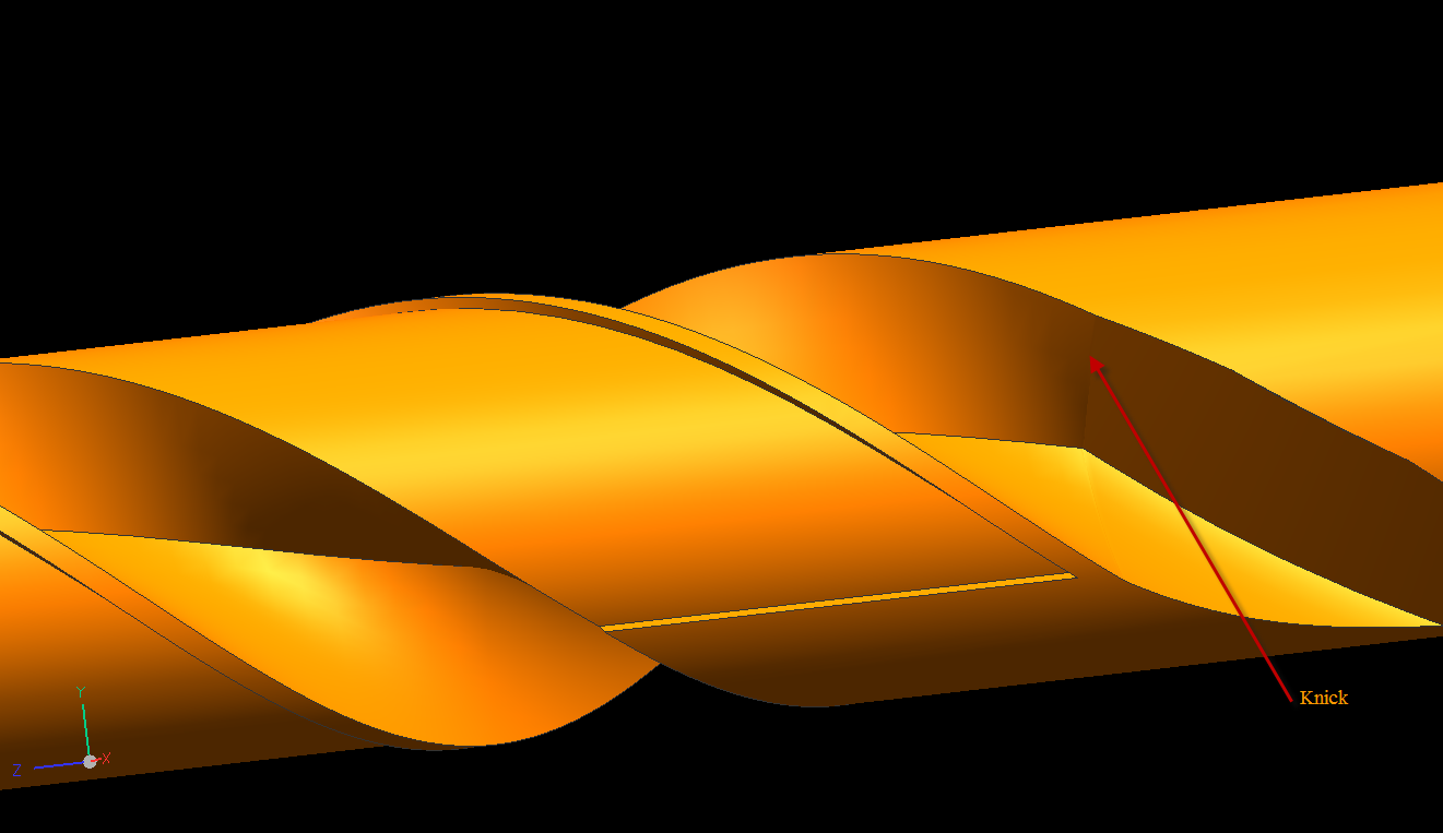

Hallo. Ich möchte einen Spiralbohrer konstruieren in NX.
Hat jemand ein CAD-Model,das ich mir als Vorlage nehmen kann.
Ich habe schon selbst versucht, dazu ein Helix erstellt und anschließend am Ende vom Helix ein Spline tangential gesetzt um geraden Nutauslauf aus dem Schaft zu bekommen. Nun ist da ein Knick enstanden.

Wenn du im Nx eine Bohrungsnut konstruieren willst musst du die Schleifscheibe einzeichnen und richtig anstellen. Und über eine Spline (sollte die Verfahrbewegung der Scheibe simulieren) mehrere Kopien der Scheibe machen. Diese Kopien schneidet man vom Teil heraus.  Dann bekommst du die Verschneidung in der Nut und den richtigen Auslauf. Aber NX braucht sehr lange zum berechnen.
Alternative gibt es eigene Konstruktionsprogramme für Bohrernuten die viel besser Funktionieren. z.B: TD Winnut von ISBE Gmbh. Hier kannst du einen Step Export machen und ins NX importieren.
