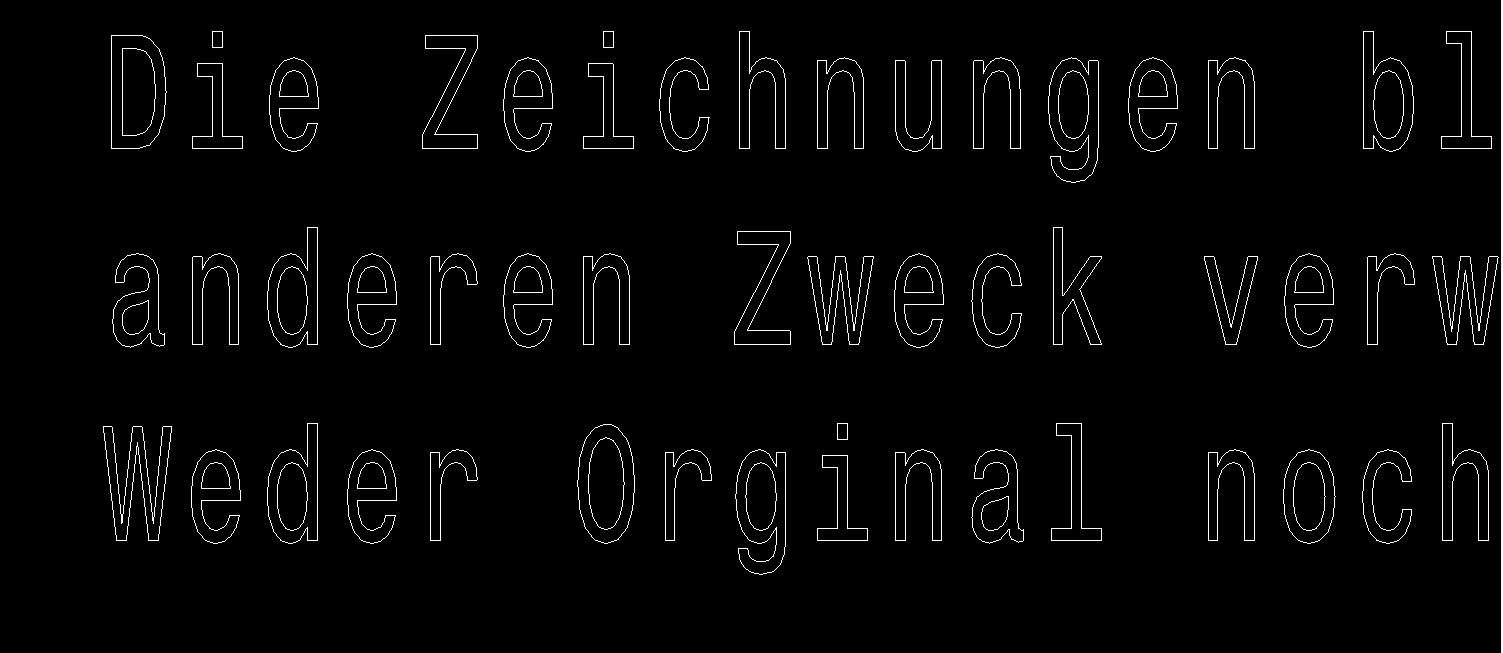

Guten Morgen!
Es ist vielleicht nichts weltbewegendes, doch würde ich gerne heraus finden welche Schrift in dem angehängten Bild verwendet wurde, da ich das ganze noch mal abschreiben müsste und die auf dem Bild verwendete Schrift dafür nicht benutzt werden kann, da sie durch die Translation mehrerer Programme nur noch aus Strichen besteht.

Hallo Chris,
es könnte sein, dass diese Schrift im CoCreate ME10 verwendet wird. Dort heißt diese Schrift hp_block_c.fnt. In welchen CAD-Programmen diese Schrift noch Verwendung findet kann ich Dir nicht sagen. Sollte es eine *.mi Zeichnung sein, dann kann ich Dir die Schrift in andere Schriftrten konvertieren.
Gruss Gerhard

Hallo Gerhard.
Der Font hp_block_c passt nicht ganz.
Ich habe zu hause noch etwas rumprobiert und herausgefunden das es "Monospace821 BT" ist.
Danke für die Hilfe!
