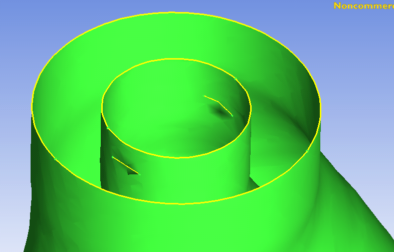

ich möchte ein paar Änderungen an meiner aus zwei stl-Dateien erzeugten (Danke nochmal an Matthias!) Geometrie vornehmen und habe bisher noch kein Programm (Freeware) gefunden, mit dem das klappt:
Ich möchte eine "ringförmige" Fläche zwischen dem äußern und inneren Kreis (siehe Bild) erzeugen. Die kreisförmige Fläche im inneren des inneren Kreises sollte frei bleiben
Dann möchte ich (falls es nötig ist) ein Volumen aus den einzelnen Flächen erzeugen (weiß nicht, ob das extra nötig ist)
Und schließlich das ganze Obejkt wieder als *.stl Satei exportieren.
Hat Jemand eine Idee, mit welcher Freeware ich das schaffen könnte?
Vielen Dank für jeden Tipp!

Warum machst du das eigentlich nicht in Inventor ?
Importieren geht wohl nicht, aber kannst du die Form nicht einfach nachmodellieren ?
Ich kenne nur ein Programm als Freeware,
mit welchem STL importiert, bearbeitet und auch wieder exportiert werden kann: Blender.
Die Einarbeitung ist allerdings ziemlich kompliziert.

Mein bestmöglicher Tipp:
Investiere 37 Euro in VIACAD V7 (deutsch)
Das kann AFAIK STL-Import/Export und dürfte alle Bearbeitungsfeatures haben, die Du brauchst.
[RFEdit]
Hier kannst Du Dir Links zu einer 15-Tage-Demo von ViaCAD V8 (englisch) holen.
Ist Dein Fall ein einmaliger Vorgang ist das vielleicht sogar der beste Weg ...
