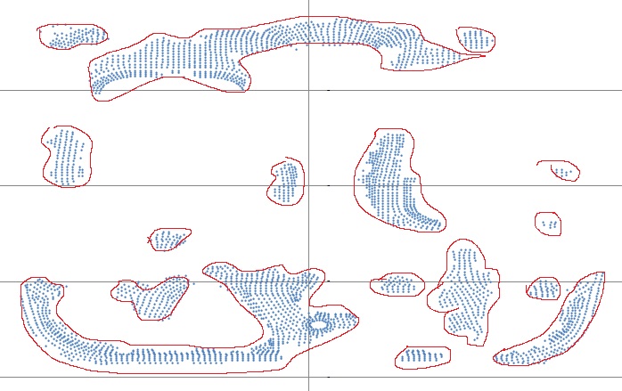

Hallo zusammen!
Ich grüble jetzt schon seit Stunden über folgendem Problem:
Ich habe eine Punktewolke, deren Bereich ich gerne mittels Spline eingrenzen würde,d.h. also jeweils die äußersten Punkte finden. Es würde auch reichen, wenn die Punkte nur zwei Koordinaten hätten, ich sie also auf eine Ebene lege. Nur wie kann ich Catia beibringen, die äußersten Punkte zu finden und zu verbinden?
Hinzu kommt, dass es mehrere "Inseln" mit Punkten gibt, die ich gerne getrennt voneinander eingrenzen würde.
Ich hab mal eine Skizze mit angehängt, wie es ungefähr aussehen könnte. Blau sind die Punkte, mit rot hab ich die unterschiedlichen Bereiche markiert, die Catia erkennen soll.
Ich hoffe meine Erklärung war einigermaßen verständlich

Erst mal danke für die schnelle Rückantwort!
Das Wichtigste hab ich natürlich vergessen -.- Klar wäre es erst mal relativ einfach, die Punkte von Hand zu verbinden, allerdings soll das ganze automatisiert werden, sprich also in ein Makro oder ähnliches verwandelt. Und da stellt sich halt die Frage, wie das Programm merken kann, welche Punkte am Rand liegen und wie man die einzelnen Bereiche voneinander unterscheiden könnte.
Es wäre auch praktisch, wenn jemand eine Idee hätte, wie man bspw. in Excel, MatLab o.ä. die relevanten Punkte isolieren könnte. Aber am besten wäre es direkt in Catia.
