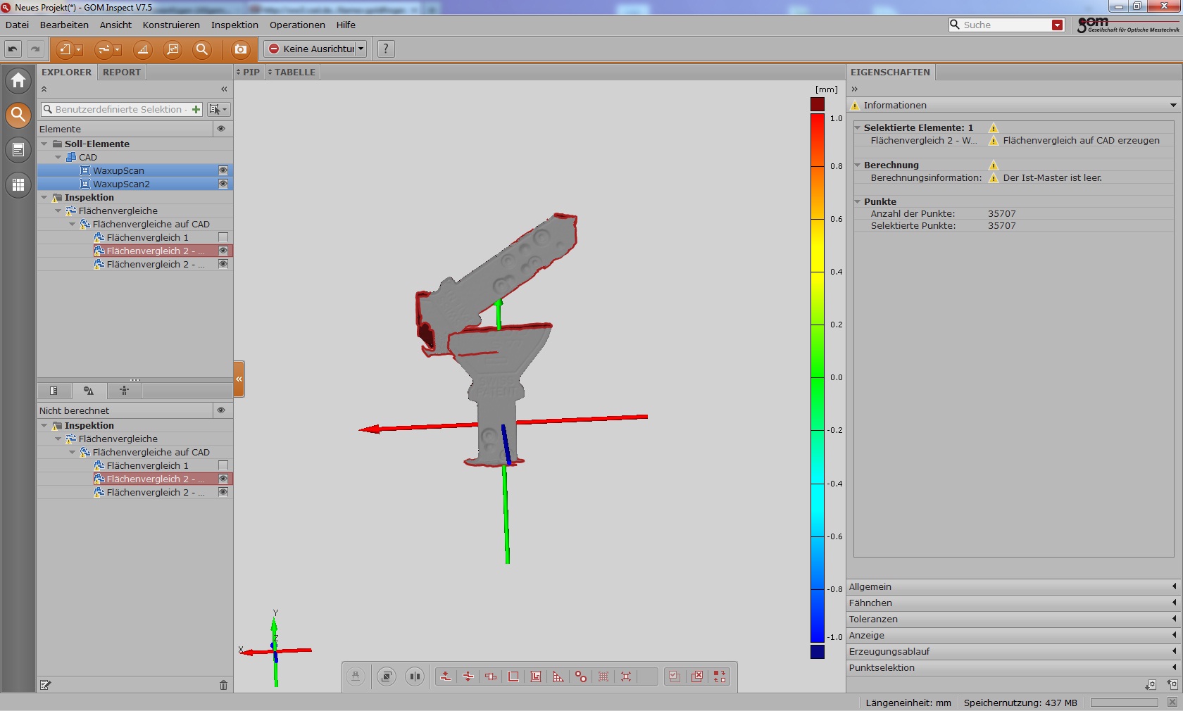

Soweit funktioniert das mit dem programm, dass ich die einzelnen dateien einfügen kann, allerdings sind diese verschieden ausgerichtet und ich bekomms nicht hin diese gleich auszurichten...
habe mal nen screenshot angehängt
Danke schonmal

Das ist mit GOM extrem schwierig, ich habe es jedenfalls auch nicht hinbekommen.
Die Positionierbefehle unter "Operations" und "Alignment" sind ja normalerweise dafür gedacht, zu vergleichende Bauteile übereinanderzulegen.
Wahrscheinlich ist es gar nicht möglich, die Teile gezielt zu bewegen, alleine auch schon deswegen, weil keine Referenzpunkte vorhanden sind, wie zum Beispiel Kanten und Mittelpunkte.
Eventuell könnte ein Ausrichten funktionieren wenn du die Bereiche markierst, die an beiden Einzelteilen vorhanden sind. Die Selektierbefehle sind unten die roten Knöpfe. Und dann könnte ein Best-Fit nur über die ausgewählten Flächen funktionieren.

Das funktioniert leider nicht so wirklich.
Aber danke schonmal
Hat denn jemand ne Idee, wie ich mein Problem mit irgendeinem anderen CAD-Programm lösen könnte?

Hallo Goldfinger
Ich hätte da eine goldige Idee:
Versuche es mit SpaceClaim. Du kannst die STL-Files in Solids wandeln.
Rechte Maustaste "Maschen in Volumenkörper wandeln" und einfach verschieben, drehen usw.
Robert
