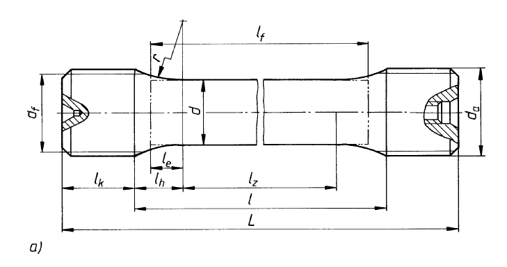

die Aufgabestellung finde ich interessant, gerne würde ich dir, im Rahmen meiner Möglichkeiten, dabei helfen das Problem zu lösen. Ich denke allerdings das dazu einige Angaben fehlen:
- Du gibst z.B. einen Wert für die Bodenfreiheit vor nennst aber keinen Wert für die Position der Drehstäbe am Fahrgestell, eventuell könnte hier eine bemaßte Skizze hilfreich sein. Mit dieser Angabe und der genannten Länge der Schwingarme (ich nehme an die 70 mm sind der Achsabstand) ließe sich dann berechnen in welchem Winkel die Schwingarme stehen wenn der Panzer in der Ebene steht.
- Den notwendigen Federweg müsstest du eigentlich vorgeben, da meines Wissens der Weg den die Schwingarme zurücklegen können (am echten Panzer) durch Endanschläge begrenzt wird.
- Die Länge der Torsionsstäbe ist in deinem Beitrag nicht genau genug definiert, du könntest Du ja mal in der beiliegenden Abbildung die bekannten Abmessungen (nicht die berechneten) eintragen.
Quelle des Bildes ist Roloff-Matek; Seite 320; "Elastische Federn"

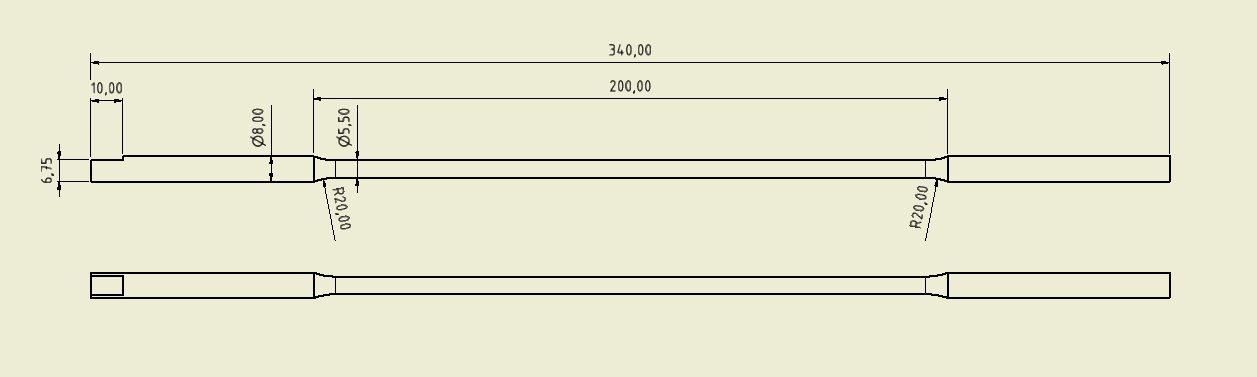

Hallo Günther,
anbei mal ein Vorschlag wie der Stab aussehen könnte (wenn ich mit meinen Berechnungen richtig liege, aber das wird der Doc sicher mal prüfen  ). Ich habe die Länge l bewusst etwas kürzer gewählt damit du noch Möglichkeiten zur Querabstützung/Lagerung des Drehstabes hast.
Hier mal die von mir angenommenen Voraussetzungen:
Material 51CrV4
Vergütung Rm 1600 bis 1800 N/mm2
Schubmodul G 78500 N/mm2
Nicht vorgesetztes Material, demnach tauzul 700 N/mm2
Kleines Torsionsmoment T1 7,7253 Nm (liegt dann vor wenn der Panzer sein Gewicht gleichmäßig auf alle 16 Schwingen verteilt ist und die Bodenfreiheit 94 mm beträgt)
Resultierender Verdrehwinkel W1 12,2450°
Grosses Torsionsmoment T2 22 Nm (Schätzwert, die Höhe stelle ich zur Diskussion)
Resultierender Verdrehwinkel W2 34,8711°
Winkeldifferenz 22,6261°
Resultierender Federweg ~ 27,4 mm (Wenn der Weg größer sein sollte würde die zulässige Schubspannung überschritten werden)
Was die Einspannung an den Enden angeht, solltest du die vom Doc gemachten Einwände in jedem Fall berücksichtigen. Ich könnte mir jedoch, im Gegensatz zum Doc, vorstellen das Kleben (beim Einhaltung der entsprechenden Bohrungs- und Wellentoleranzen) durchaus eine Möglichkeit ist. Die Firma Henkel (Loctite) hat zu diesem Zweck eine exzellente Beratungsabteilung.

5mm glaub ich schon eher, aber zum genauen Rechnen hatte ich immer noch keine Lust
Natürlich gibt es geschweißte Federkonstruktionen, aber dann liegen entweder die Schweißnähte an weniger beanspruchten Stellen - und die zeig mir mal bitte einer an einem geraden Torsionsstab mit durchgehend gleichem Durchmesser - oder das ist so ausgelegt, dass die Spannungen im Betrieb entsprechend der Schwächung durch das Schweißen geringer sind, oder es wird eine außerordentlich aufwändige Schweißtechnik und Nachbehandlung angewandt.
Beim Kleben darf man nicht vergessen, dass sich der Stahlstab auch in der Klebefuge noch eheblich unter der Torsion verformt. Als Torsionsfeder muss und soll er sich erheblich verformen! Normale Bauteile würde man nie so nachgiebig gestalten, d.h. die bekannten guten Erfahrungen mit Kleben, die ich i.Ü. auch selber habe, sind hier IMHO nicht übertragbar. Bei einer nennenswert belasteten Drehstabfeder mit durchgehend gleichem Durchmesser wird die Klebefuge nach meiner Überzeugung an der Einleitungsseite mit dem Reißen beginnen und dann auch bald damit fertig sein.   Nur mit sehr speziellen Nabendesigns kann man dafür sorgen, dass die Schubspannung in der Klebefuge einigermaßen gleichmäßig wird, und selbst wenn man das voraussetzen wollte, wäre eine Sicherheit von 1,1 völlig indiskutabel.

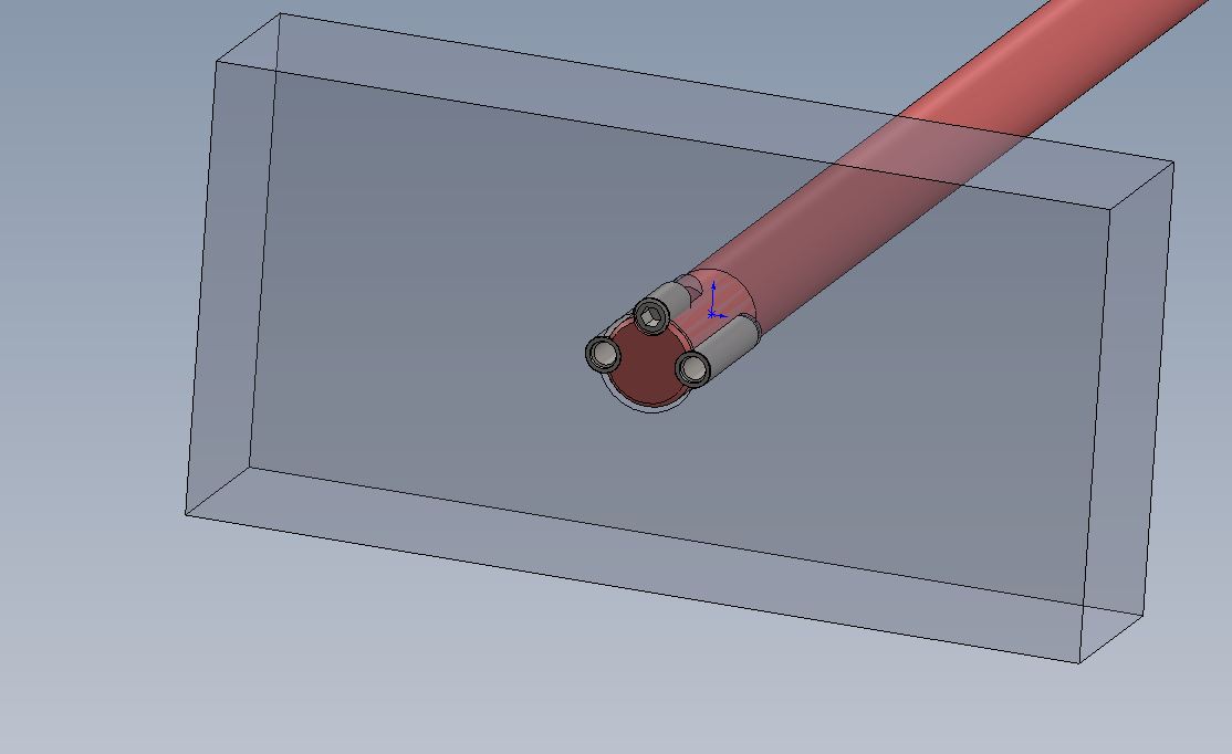

Unter den eingefrästen Nuten sind die hiervor als CAD-Modell abgebildeten Längsstifte mit Sicherheit eine der vorteilhaftesten Möglichkeiten, aber auch das wäre, ebenso wie die seit fast einem Jahrhundert in dieser Anwendung bewährte Kerbverzahnung wie in der Zeichnung weiter oben gezeigt, nur dann eine sinnvolle Alternative, wenn der Einspanndurchmesser größer als der Federdurchmesser ist, und genau das will Günther, wenn ich ihn richtig verstanden habe, vermeiden.

Hallo da bin ich wieder,
danke an alle die hier ihre ansichten geäusert haben. das laufwerk ist heute fertig geworden und die federung funktioniert.
ich hab einen 10mm federstahldraht auf einen durchmesser von 6mm gedreht. in die schwingenlagerzapfen eingelötet und auf der gegenlagerseite mit einer schraube am abgeflachten ende befestigt.
danke nochmal an alle die mir bei der problemlösung geholfen haben.
