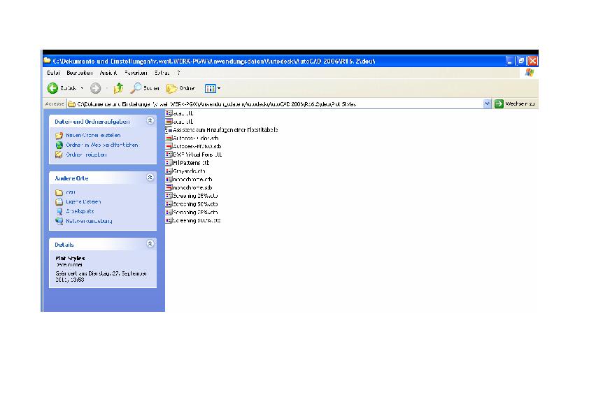

volkercad
Schreinermeister
Sehen Sie sich das Profil von volkercad an!   Senden Sie eine Private Message an volkercad  Schreiben Sie einen Gästebucheintrag für volkercad
Beiträge: 69
Registriert: 07.04.2008
Autocad 2013 Architektural
erstellt am: 25. Okt. 2011 16:57    Editieren oder löschen Sie diesen Beitrag!  <-- editieren / zitieren -->   Antwort mit Zitat in Fett Antwort mit kursivem Zitat    Unities abgeben: 1 Unity (wenig hilfreich, aber dennoch)2 Unities3 Unities4 Unities5 Unities6 Unities7 Unities8 Unities9 Unities10 Unities
screen2.pdf
Hai,
ich habe das mal überprüft und noch einen screenshot gemacht.
Denn es sind ganz wenige plotstiltabellen und im ACAD unter den optionen ist der selbe Pfad drin, auch alles auf c:\
Danke für Deine Mühe Gruss volker
