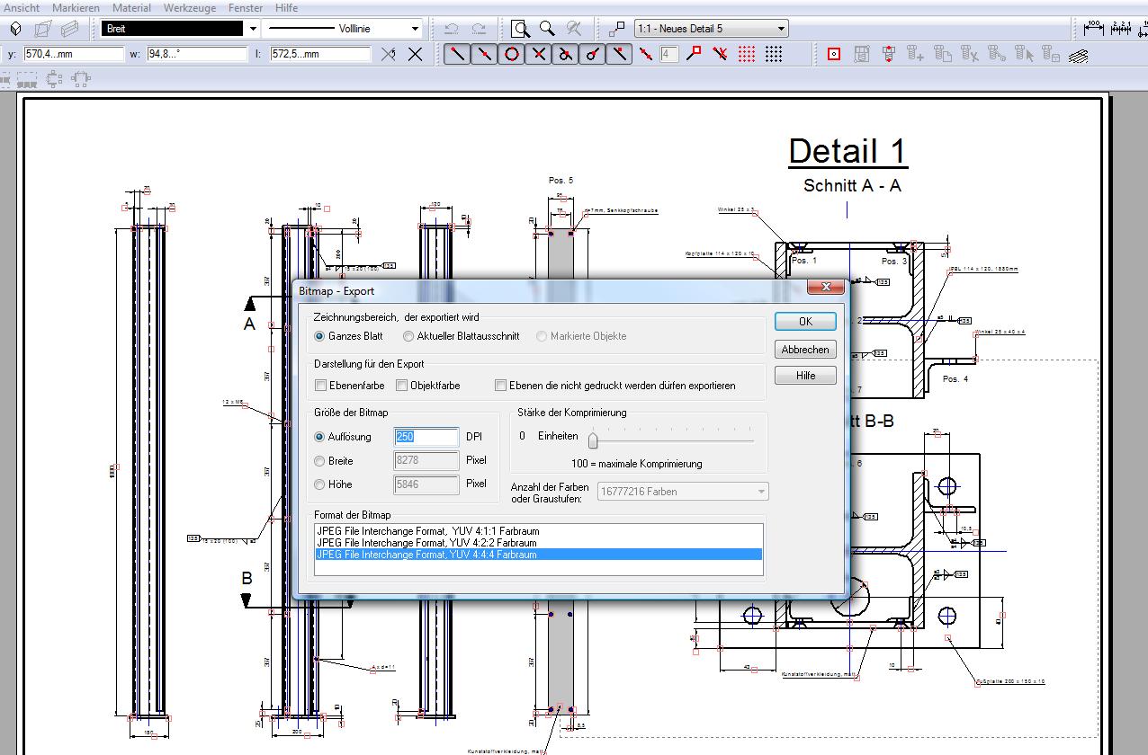

ich habe gerade mein Meisterstück mit Tenado Metall 2011 gezeichnet. So weit, so gut.
Nun habe ich über 30 Zeichnungen, von A4 - A1. A4 und A3 kann ich selber drucken, für A2 und A1 habe ich in 2 Copyshops angerufen.
Cad Dateien, .tcd, .dxf, .dwg usw. kann keiner drucken. Am besten wäre .pdf, was Tenado Metall nicht ausgeben kann, einzige Möglichkeit bleibt nun .jpg.

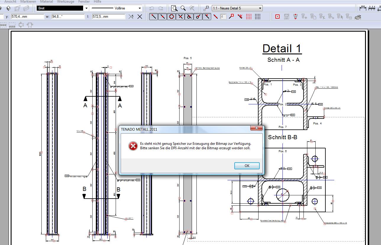

Nun versuche ich meine Zeichnungen in .jpg zu speichern, bekomme die Einstellungsmöglichkeiten (Bild 1) angezeigt. Wenn ich so spiechern will, bekomme ich eine Fehlermeldung (Bild 2)
Nun möchte ich hier einmal fragen welche Einstellung ich vornehmen soll, um noch einen qualitativ guten Druck zu erreichen.
Oder gibt es noch eine andere Möglichkeit in .pdf umzuwandeln? Am besten freeware? Brauche das nach dem Meisterstück nämlich nicht mehr.
Wäre der Laptop vielleicht eher in der Lage die Zeichnungen umzuwandeln? (System Info) Müsste dazu allerdings Tenado vom Desktop deinstallieren, um es auf meinem Laptop aufzuspielen (Einzelplatzlizenz)
Für Vorschläge wäre ich sehr dankbar.

Hallo und vielen Dank für die Vorschläge.
Habe nun stundenlang installiert, deinstalliert, neugestartet, ausgedruckt, eingestellt...
Leider funktioniert es noch nicht wie erwünscht.
PDFcreator funktioniert problemlos bis A3. Habe es dann nach dem Neustart ein mal hinbekommen, eine A2 Zeichnung umzuwandeln, mit 96 DPI. Mittlerweile funktioniert das auch nicht mehr. Habe schon deinstalliert, neuinstalliert, neugestartet etc. Das Programm stürzt ab und der komplette Rechner ist dann lahmgelegt, weil der Speicher voll ist.
FreePDF liefert da problemlos A2 Zeichnungen auf "High Quality". Leider aber auch nur bis A2. A1 wird nicht unterstützt.
Auch eine Einstellung in Tenado für .jpg habe ich hinbekommen. A2 bis 100 DPI schafft der Rechner noch. Aber auch hier leider nur A2.
Habe nun mal Testausdrucke A2 gemacht (2 x A3) und Tenado Ausdrucke mit .pdf (High Quality) und .jpg (100 DPI) verglichen. Die .pdf ist zum Original fast identisch, die .jpg ist wesentlich schlechter.
Daher würde ich gerne die Geschichte mit der .pdf Umwandlung weiterversuchen. Habt ihr noch weitere Programmvorschläge oder Lösungsmöglichkeiten?

Hallo noch einmal,
habe die Lösung gefunden...
FreePDF druckt auch in anderen Formaten (auch bis A0), indem man unter Drucker -> FreePDF -> Eigenschaften -> Erweitert -> Treiber einen Treiber wählt, der auch bis A0 plotten kann. Habe den Treiber von PDFCreator genommen.
Das nur dazu, falls jemand mal das selbe Problem hat.
