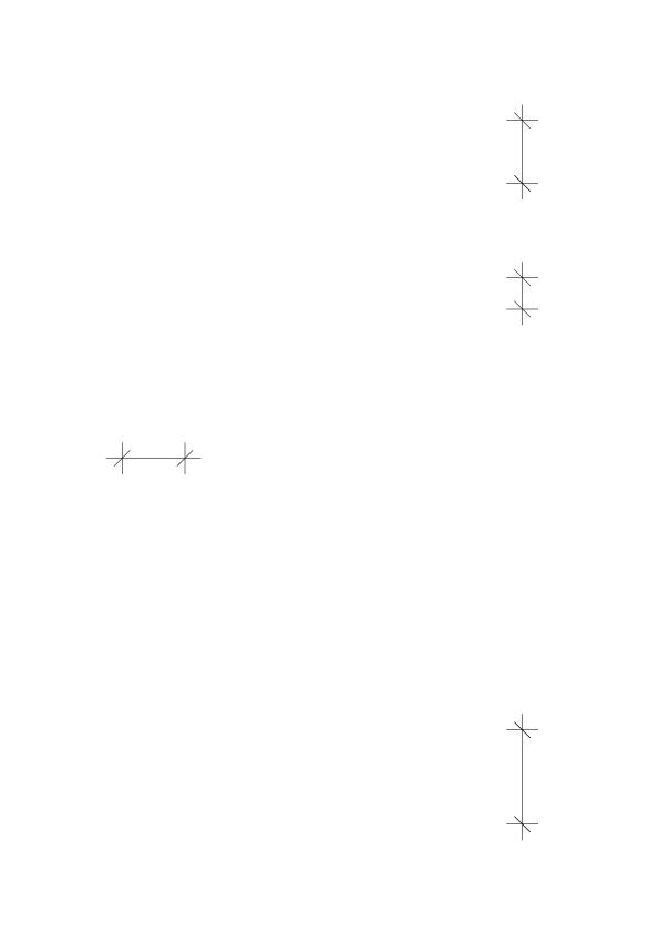

Mit verblassen der Bemassung meine ich das diese teilweise grau, dünner dargestellt wird.
Meistens sind diese Problematiken in der Seitenansicht des pdf-Viewers deutlich, beim näheren ranzoomen können diese nicht mehr erkannt werden.
Die vom Druck gesperrten Linien sind nur auf dem PDF ersichtlich beim Standart-Drucker kommen diese nicht. Ich benötige jedoch die PDF`s zum erstellen von Unterlagen die auch digital weiter gereicht werden sollen und somit makellos sein sollen.

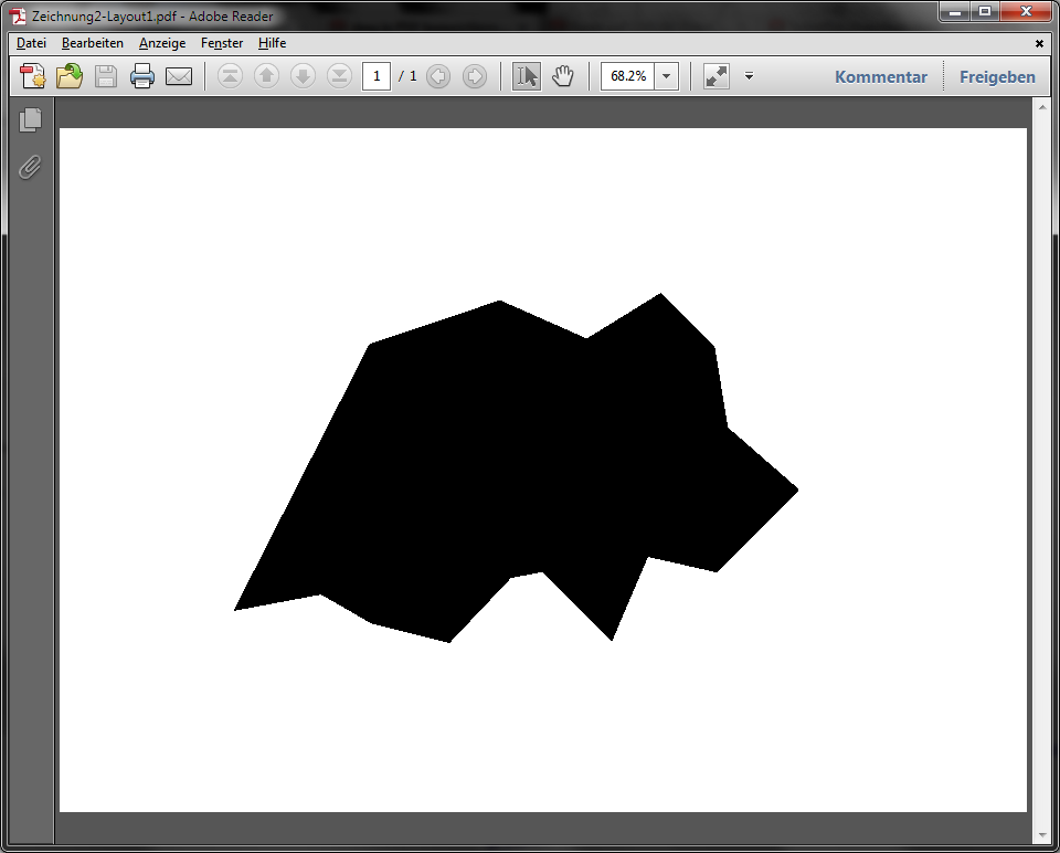

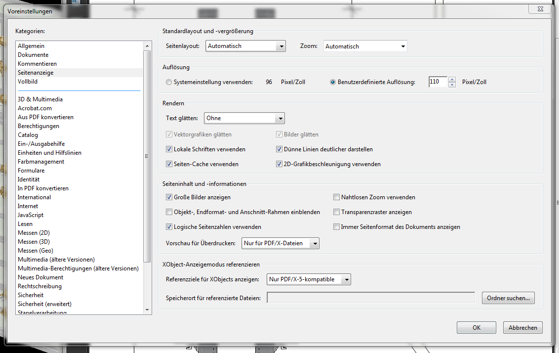

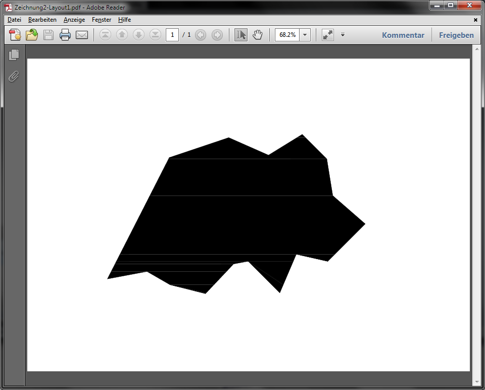

Die Linien in den Schraffuren kommen eben genau dann vor, wenn "Vektrografiken glätten" eingeschaltet ist.
Siehe Bilder:
verktorgaetten1 = Vektorgrafien glätten eingeschaltet
verktorgaetten0 = Vektorgrafien glätten ausgeschaltet
Das mit der Verblassung ist mir neu und habe es noch nie gesehen. Da kann ich dir leider nicht weiterhelfen. Ich kenne mich auch überhaupt nicht mit 3D aus (ich schliesse aus deinem "Seitenansicht", dass du hier eine 3D Grafik anzeigen willst). Oder wie soll man sonst die "Seitenansicht des PDF-Viewers" verstehen?

Bsp-Bemassung.pdf
Leider habe ich anscheinend keinen direkten Einfluss auf die Darstellung ( siehe Anhang ).
Seitenansicht - habe mich wahrscheinlich nicht korrekt ausgedrückt.
Damit meine ich: Seite anpassen vertikal - im PDF-Viewer.
Also 2D.
Verblassen der schräglinien in Bemassungen, tritt bei dwg to pdf auf ( bei Adobe nicht, dort ist das Problem mit Schraffuren )

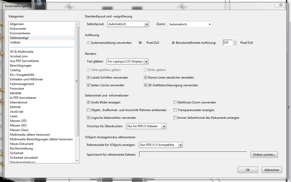

Nimm einmal die 2D-Beschleunigung raus. Dann kannst du die oberen zwei grauen Kästchen bearbeiten.
Edit: Das verblassen der Schräglinien kann ich mir nur mit der "verpixelung" des Bildschirms vorstellen.
Ansonsten bin ich mit meinem PDF-Anzeigeproblematiks-Latein leider am Ende.
Ich hoffe du findest noch etwas heraus, oder einer der sich besser ausekennt, schaut hier vorbei.

erstellt am: 07. Dez. 2010 15:39    Editieren oder löschen Sie diesen Beitrag!  <-- editieren / zitieren -->   Antwort mit Zitat in Fett Antwort mit kursivem Zitat    Unities abgeben: 1 Unity (wenig hilfreich, aber dennoch)2 Unities3 Unities4 Unities5 Unities6 Unities7 Unities8 Unities9 Unities10 Unities
So ist besser !
Vielen Dank !
