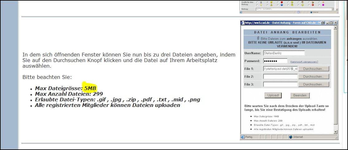

Markus Gras, einer der ProE Adminsitratoren, hat mir beim letzten Stammtisch gesagt das Limit liege mittlerweile bei 5 MB und auch das Limit für die Anzahl der Dateien sei aufgehoben.

...das Limit liege mittlerweile bei 5 MB und auch das Limit für die Anzahl der Dateien sei aufgehoben...
Max Dateigrösse: 1MB, in Ausnahmefällen 5MB
Max Anzahl Dateien: 299
Erlaubte Datei-Typen: .gif , .jpg , .zip , .rar , .pdf , .txt , .mid , .png
Bitte beachten.
