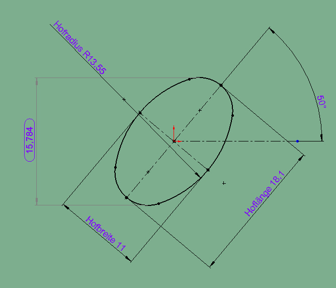

wie kann ich die lichte Weite eines Oval's (Ellipse) mit den vorgegebenen Werten aus dem Bild berechnen?
Radien sind zueinander tangential. Das eingerahmte Maß ist die zeichnerische Lösung. Ich sollte allerdings aber eine rechn. Lösung haben. Kann mir jemand dabei helfen?

Hi Pille.
es ist keine Ellipse (dann wärs ja ein Kegelschnitt, isses aber nicht, sind nur 4 Kreissegmente) daher würde ich das rein trigonometrisch lösen: brauchst eh nur eine Hälfte, z.B. oberhalb der x-Achse. Kennst du den Radius des kleineren Kreises? wenn nicht musst du dir den aus der geometrie noch herleiten. aber dieser Radius ist schonmal ein Teil. Dann brauchste nur noch über trigonometrische Funktionen den Abstand vom Mittelpunkt des kleinen Kreises bis zur x-Achse. Das ganze noch verdoppeln und dann dürfte es schon fertig sein.... Oder?

Ich weiss zwar nicht, was ein Oval ist, aber nach Deiner Skizze zu urteilen muesste x=(Hoflaenge-2*r)/sin(50)+2*r sein. Und was "r" ist muesstest Du ja wissen, denn Du hast das Ding gezeichnet.

Das r (kleiner Kreis) ergibt sich aus der Zeichnung. Diese habe ich aber später nicht, da in Excel die Werte eingegeben werden, daraus die Lichte Weite berechnet werden soll und dieses Maß dann weiter an SWXSolidWorks gegeben wird. Die Berechnung für den großen Kreis hätte ich, jedoch bei bei größerem Winkel gibt dann der kleine Kreis die lichte Weite.

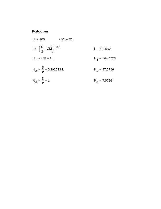

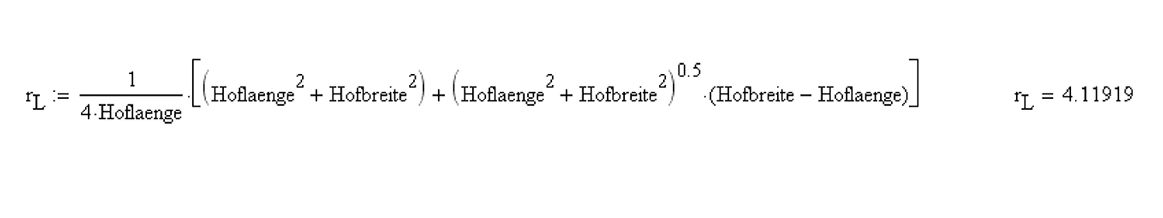

Wieso ergibt sich das aus der Zeichnung? Hast Du einen Aufsatz der Korbboegen berechnet? Vorausgesetzt wir reden von normalen Korbboegen, kannst Du doch den Radius berechnen siehe -->
Neues Bild. Der Drang zu vereinfachen ist mit mir durchgegangen.

keine Ahnung was Korbbögen sind, aber da die Maße des großen Kreisbogens, die Hoflänge und die Hofbreite gegeben sind, ergibt durch die tangentiale Beziehung die Größe des kleinen Kreises. Zumindestens zeichnerisch.

Deine Formel stimmt bis auf 2/100 genau. Werde anhand des neuen Wertes meine Berechnung weiterführen.
Melde mich wieder. Danke

Ja, hab ich auch hinterher erst festgestellt: wenn Dein Gebilde tatsaechlich ein Korbbogen waere, waere beim Hofradius 13.613 rausgekommen und nicht 13.55 und damit wuerde die Berechnung 100% genau sein.

habe meine Berechnung soweit fertig. Mit diesen 2/100mm kann ich gut leben. Nochmals Danke für die Formel.
