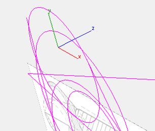

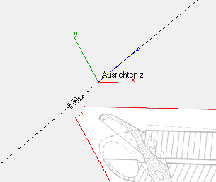

erstellt am: 20. Apr. 2010 16:54    Editieren oder löschen Sie diesen Beitrag!  <-- editieren / zitieren -->   Antwort mit Zitat in Fett Antwort mit kursivem Zitat    Unities abgeben: 1 Unity (wenig hilfreich, aber dennoch)2 Unities3 Unities4 Unities5 Unities6 Unities7 Unities8 Unities9 Unities10 Unities
zunächst möchte ich sagen das ich Anfänger bin. Deshalb habe ich den 3D-Modus auch zu Anfangs ausgeschaltet gehabt.
Es ist nicht möglich das Bild numerisch nach unten zu verschieben. Aber es ist möglich das Bild manuell nach unten zu ziehen. Also 3D-Modus aktivieren, Arbeitsebene schwenken und dann das JPG einfach manuell etwas in den negativen Z-Bereich schieben. Das habe ich nun schon mehrfach durchexerziert und es hatt immer geklappt.
Ich habe noch einen Screenshot gemacht damit Ihr es sehen könnt.
Vielen Dank für eure Antworten.
Gruss Krümo
