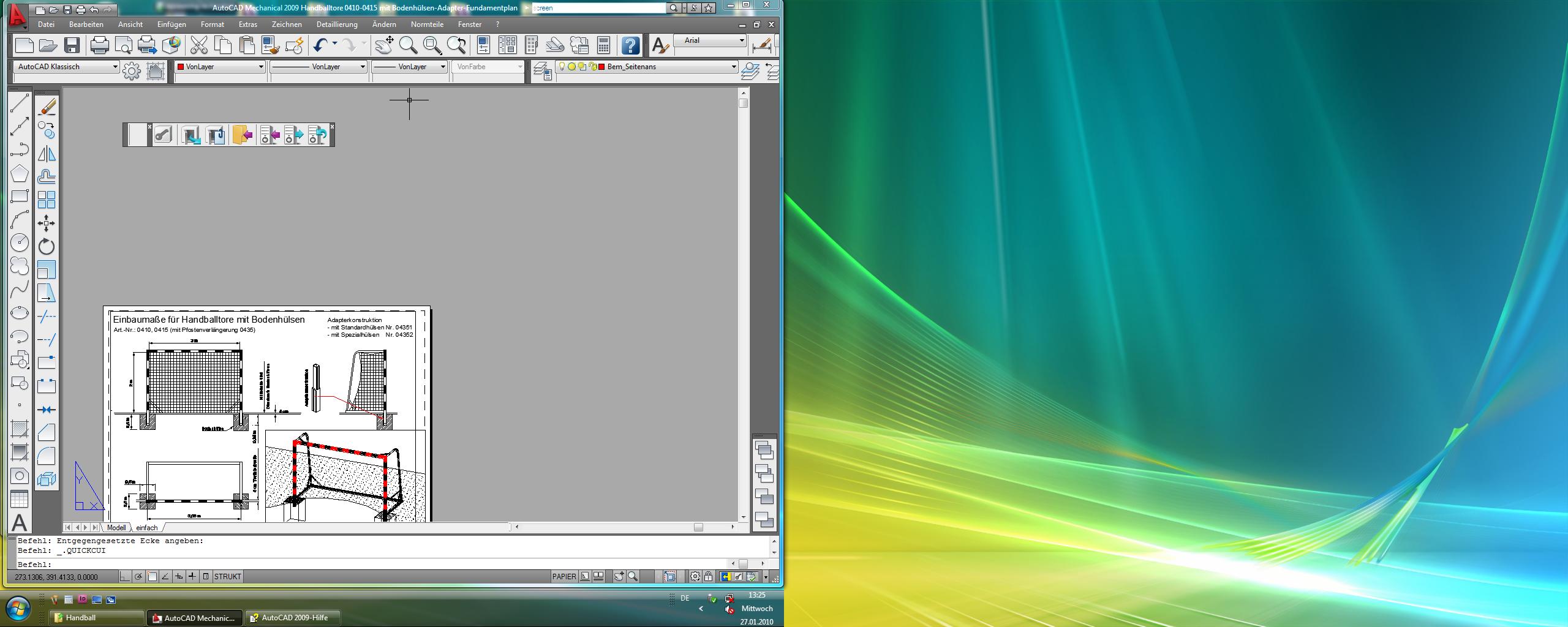

Hallo, habe mich gerade registriert, weil 4 Std. googeln nicht half bei meinem prob.
Ich bitte um Nachsicht meiner Ausdrucksweise - keine Forenerfahrung bisher.
Nach 5 Jahren Pause seit Sommer 09 wieder Arbeit (noch 2D), mit AutoCAD 09.
Ging ganz gut bisher, bis neulich Veränderungen kamen, bei jedem Neustart was anderes. Erst ging der Layer-Manager nicht mehr auf, zuletzt waren alle Arbeitsbereicheinstellungen weg (cui alles leer).
Habe heute das Reparaturprogramm laufen lassen - toll, alles ist wieder da,
aber: [b]Riesen-Leisten auf dem Bildschirm
, Einstellung wie für Sehbehinderte.... nur in autoCAD, in allen andern Programmen ist der screen wie immer.
► wie krieg ich die wieder „normal klein“?
so ist komisches Arbeiten, Dank im voraus

Ja, AutoCAD Brett wäre besser gewesen, aber da Du schon mal hier bist:
Extras -> Optionen -> Karteikarte "Anzeige" -> "Große Schaltflächen in Werkzeugkästen" Häckchen raus.
Viele Grüße Lutz

Oh, das war prompt - vielen Dank für die sofortigen Antworten,
meine 1. Tat morgen früh bei der Arbeit i9st ja wohl klar...
danke!
