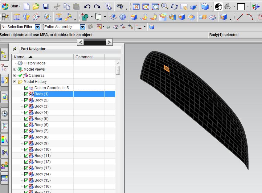

Ich habe ein Flächen-Modell (Dateiformat *.obj), dieses besteht aus vielen Polygonen (50000). Dieses Modell hätte ich gern als Flächenmodell, also mit Freiformflächen, aber es würde mir schon reichen in UGS NX6 damit als Flächen arbeiten zu können. Folgende Möglichkeiten habe ich versucht:
1. *.obj mit Rhinoceros geöffnet und als *.igs exportiert --> geht nicht weil NX da Müll importiert
2. *.obj mit Rhinoceros geöffnet und als *.wrl exportiert --> geht nicht weil NX das Modell nur als "facetted Body" erkennt, damit kann ich leider nicht arbeiten (auch mit der Funktion extract facetted Body geht es nicht)
3. *.obj mit Rhinoceros geöffnet und die Funktion _MeshToNURBS angewendet, damit erhalte ich Flächen, aber immer noch mit einem Polygonmuster, wenn ich dieses jetzt als *.igs exportiere öffnet er es in NX (ungelogene 5 Stunden, da die IGES Datei 90MB groß ist) und er läd es als 50000 einzelne "Bodys", obwohl es nur Flächen sind (eine einzelne kann ich extrudieren, aber auch nicht alle)
Wie kann ich es machen das ich nur eine einzige Fläche oder auch Volumenkörper habe der nicht so komplex ist mit 50000 Einzelteilen.

Also ich denke ich komme am ehesten weiter wenn ich mit IGES arbeite. Dazu habe ich in Rhino aus dem Polygonnetz ein Flächennetz erstellt und dieses als IGES als NX Surfacec importiert.
Jetzt habe ich sogenannte "Bodys" in NX. Wie kann ich daraus einer Fläche machen?
Folgendes habe ich versucht: Wenn ich es aufdicke mittels THICKEN, und dann durch "bohre" und "substracte" dann schneidet er tatsächlich die Volumen, das Netz jedoch bleibt bestehen...
Hoffe mir kann jemand helfen
